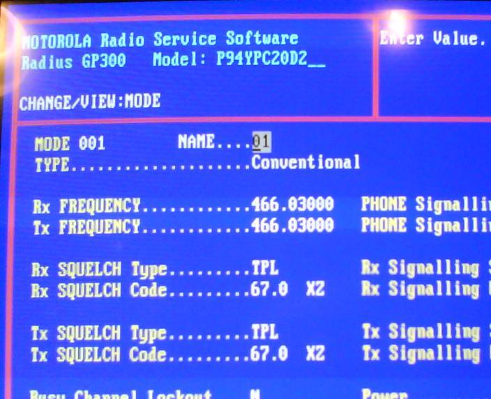

    Programmierung Frequenzen GP300
    ich möchte ein GP300 (70cm Band, nicht Select 5) mit einer weiteren Frequenz programmieren. Nach dem Auslesen kann ich allerdings kein Menü finden wo ich die Frequenzen eingeben kann. Das einzige was ich gefunden habe ist ein Feld, wo die aktuell programmeirte Frequenz drin steht (Foto).
    Lässt sich das Gerät nur mit einem Kanal programmieren??
    Gruß Florian.

    Schau mal in der Fußzeile. Ist glaub ich F2 "Add Mode" oder so ähnlich.

    leider nicht. F2 ist "Goto Mode"...

    F8 "Mode Utilities" und dann "Add Mode".
    Ist das so schwer zu finden?

    Habe ich gefunden.. Habe jetzt durch "Add Mode" noch "02" hinzugefügt und dort die zweite Frequenz eingegeben. Also ist jetzt "01" und "02" vorhanden mit jew. verschiedenen Rx/Tx Frequenzen.. Wie kann ich die Frequenzen jetzt den Kanälen auf dem Wahlschalter zuweisen?

    Das steht doch links. Mode 001 ist Kanal 1, Mode 002 Kanal 2, etc.
    Bei einem FuG haut das tatsächlich hin. 001=466,030 MHz, 002=466,150 MHz.
    Ergibt auf dem Kanalwahlschalter hinterher: Kanal 1=466,030 MHz, Kanal 2=466,150 MHz, Kanal 3 bis 8 sind aber komischerweise alle 466,150 MHz.
    Gerät 2 nimmt immer nur die Frequenz an (und zwar dann direkt auf allen schaltbaren Kanälen) die ich bei 001 stehen habe.... Wieso?
    Das ist ein 2-Kanal-Gerät mit einer alten CPU, die man auf 8 Kanäle erweitern kann.
    Das klingt etwas komisch. Wenn abwechselnd 1-2-1-2-1-2... käme, wäre das die neue Version, die man nicht "aufbohren" kann.
