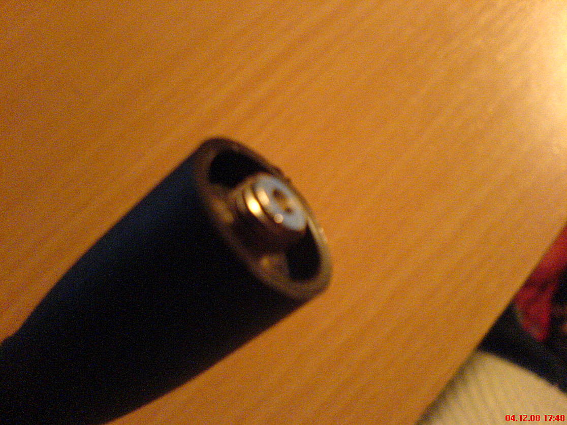

    Hallo ich habe mal eine Frage zu einer 4m Band Handfunkgeräteantenne von Motorola.
    Ich habe im Anhang mal ein Bild reingemacht weil ich gerne mal wissen wollte wie diese Antennebuchse heisst da ich dazu einen Adapter auf BNC Brauche.
    Ich hoffe ihr könnt mir helfen.

    es wäre wichtig um welches Gerät es sich von Motorola handelt. Ist es Gerät der
    MX Serie oder ein MTS, MT, GP usw. ?

    Es gibt keinen Adapter von Gewindebolzen auf BNC. Wenn am Gerät eine Zusatzantenne angeschlossen werden kann, dann nur über den passenden Anschlußstecker an der "Zubehörbuchse".

    Hi Frank,
    wenn es aber eine Antenne von z.B. einem MTS2013 ist gibt es doch Adapter um das Gerät
    an ein Antennenkabel anzuschliessen. In dem Fall wäre es ein Adapter von SMA auf BNC o.ä.
    http://www.oppermann-telekom.de/bilder/5880348g68.jpg
    @ Bebra2/45
    Um was für ein Gerät handelt es sich genau ?

    Danke für die Antworten.
    Das ist nicht das Funkgerät sondern die Antenne dierekt.

    Jo, das sehe ich. Es kommt aber trotzdem darauf an ob es ein Gerät der MX-oder Jediserie
    ist. Bei einem Gerät der Jediserie wäre es ohne Probleme möglich die Antennenbuchse auf
    eine andere Norm zu adaptieren.

    hallo,
    ja das kann ich nicht genau sagen weil ich die Antenne nur bekommen habe ohne angaben

    Das habe ich nicht bestritten. SMA bei GP900 und Co oder der 3,5mm Klinkenstecker beim GP300. Für die Geräte mit Gewindebolzen-Antenne MX-3... gibt es aber keinen direkten HF-Adapter, sondern nur den Umweg über den Zubehör-Konnektor.

    Hier gibt es den passenden Adapter für dich. Damit kannst du deine Antenne an ein Gerät mit BNC Anschluss anschließen:
    http://www.reichelt.de/?;ACTION=3;LA...nr;OFFSET=1000

    @Blacky: Der von Dir verlinkte Adapter ist ja wohl schon etwas daneben...

    Wenn die Antenne von einem Gerät der Jedieserie stammt würde der gepostete Adapter
    von Blacky passen. Jedoch würde ich keine Adapter von Reichelt nehmen, das ist der
    billigste Sch***t.
    @ Bebra2/45
    Sieht die Antenne von unten so aus -> http://www.oppermann-telekom.de/bilder/sma.jpg
    oder eher so -> http://www.oppermann-telekom.de/bild...ub-antenne.jpg ?

    Wenn der Kollege mal genau beschreiben würde, was er denn genau vor hat, könnte man auch etwas besser helfen.

    Hi Alex,
    sowie ich es jetzt verstanden habe möchte er die Antenne auf ein Gerät
    mit BNC Buchse nutzen.

    Servus Flo!
    Wenn das so ist, dann muss ich meine Aussage revidieren und mich bei Blacky entschuldigen. Dann könnte der Adapter tatsächlich passen. Aber aufpassen, dass der SMA-Teil nicht beweglich (also mit Überwurfmutter), sondern fest angebracht ist. Ausserdem am Funkgerät selbst auch aufpassen, dass die BNC-Buchse nicht zu stark belastet wird, da durch die schwere Antenne und die Hebelwirkung des Adapters evtl. Kräfte auf die Platine übertragen werden könnten.
