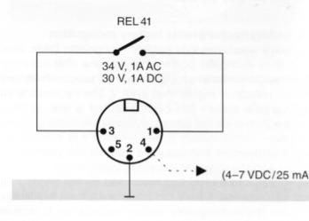

    hallo leute
    kann mir jemand die steckerbelegung vom 5pol-din stecker des q96-ladegerätes sagen? wäre wichtig!
    danke im vorraus

    Ein Bild sagt mehr als tausend Worte...

    Guten Abend,
    sehe ich das jetzt richtig das zwischen Pin 1 und 3 "durchschaltet" wird? Da fliest kein Strom drauf ! ? ! ?
    Also könnte ich den Massepol einer 9V Block-Batterie durchschalten lassen?

    Zitat Zitat von ZERO-G Beitrag anzeigen
    Guten Abend,
    Zero-G
    JA!
    Gruß Andi
    13.01.2007
    362
    Und wenn ich dann den Melder aus der Station nehme schaltet das Relais im LGRA wieder aus?
    Gibt es da eine Möglichkeit das irgendwie zu verzögern? So ca. 240 sek. ?
    Am liebsten extern da ich das LGRA nicht öffnen möchte.
    Nochwas.
    Wie ist die Bezeichnung von dem Stecker der an das Gerät ran kommt?
    Zero-G
    Nochwas.
    Zero-G
    Da gibt es auch Möglichkeiten, aber was möchtest du den damit schalten?
    Ein Zeitrelais (abfall-verzögert) wäre da z.B eine Möglichkeit. (So habe ich es gemacht)
    Gruß Andi
