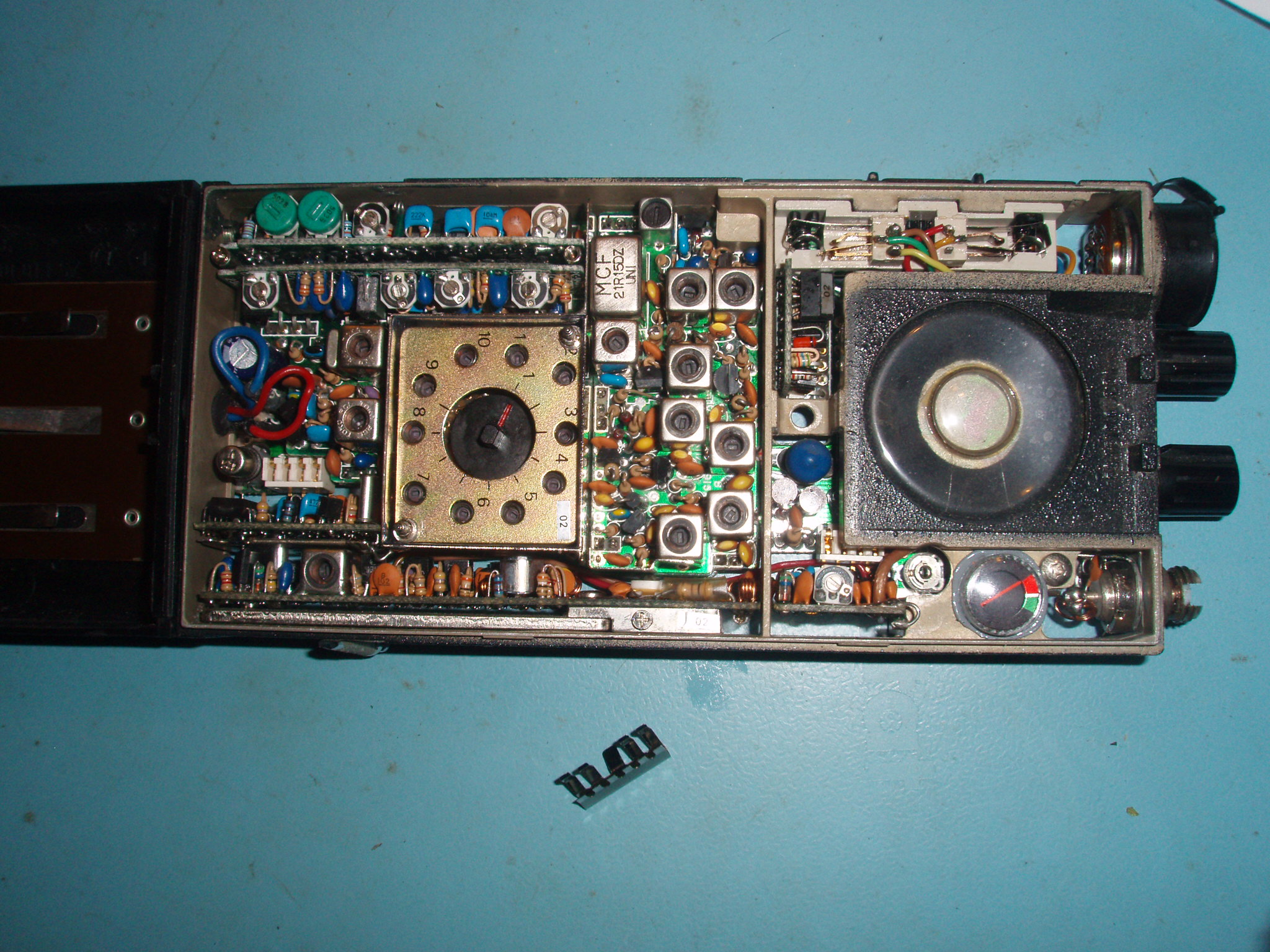

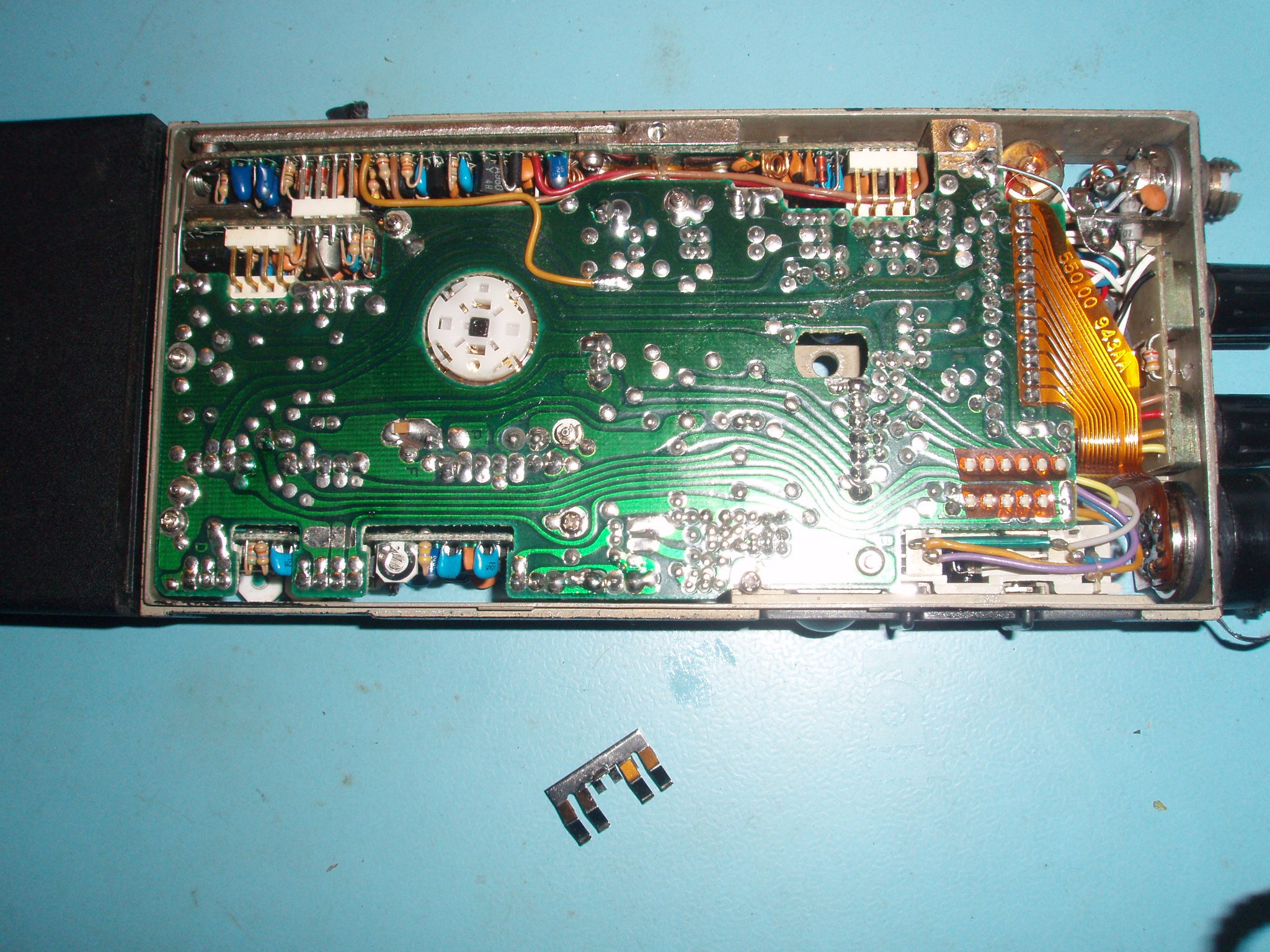

    habe gestern ein altes Teleport N 160 von Telefunken repariert.
    Irgendwann lag die Schirmfeder aufn Tisch.
    Weiß jemand wohin diese kommt, finde einfach keinen Platz für das Ding.
    Falls jemand Stromlaufpläne hat, kennt er jetzt einen Interessenten. -)

    Such mal nach Kratzern aufm Deckel ;)
    Meist verbindet die ja nur Deckel und Gehäuse für Masse... (aber das weist du ja sicherlich *g*)

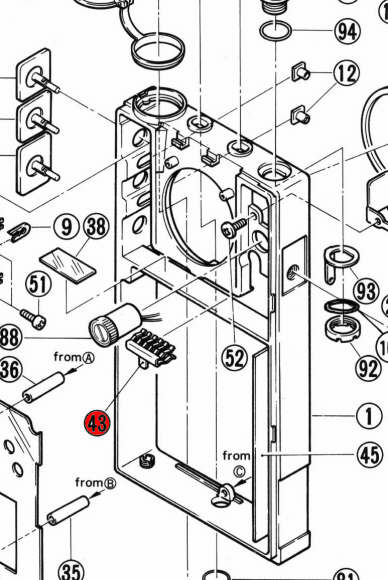

    543
    Müsste das Teil mit der Nummer 43 sein....
    Schau mal in die Zeichnung...Das Teil nennt sich in den Service Unterlagen "Kontaktleiste"
    MFG
    Martin

    Also die Schirmbleche sind auf der Platinenseite mit einer Schutzfolie isoliert.
    Diese fehlen natürlich im Bild und haben auch keinen Kratzer.
    Gerade sucht meine Freundin, ob sie die Stelle findet?
