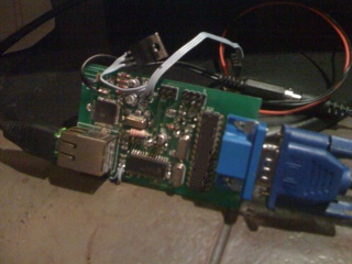

    Die von mir gebaute Hardware für diesen Zweck hat für den Prototypen
    ohne Software-Entwicklung schon knapp 160 EUR gekostet.
    Durch "mehr" eigene Software kriege ich die Hardwarekosten für Einzelstücke
    vielleicht 30 EUR runter, aber durch den Programmier-Mehraufwand lohnt das
    nicht.
    Ups.. moment, die Preise gelten für Ethernet, nicht für "Melderanschluss" ..
    Mal eben neu rechnen..
    Hm, 120 EUR werden für die Hardware wohl reichen..
    Quasi "Melder mit seriellem Ausgang" direkt an VGA-Monitor.
    Bilder zeigen die Ethernet-Version, die hier als Prototyp rumliegt.. habe glaub ich
    noch mehr Fotos in einem der Einsatzmeldungs-Software-Threads geschrieben..
    Gruss,
    Tim
    PS: Unter 150 EUR für die serielle Version braucht man gar nicht anfangen, sowas
    zu bauen.. und für nen kommerzielles Projekt würde es bei Einzelstücken noch teurer..

    Zwei Möglichkeiten:
    a) Ein Gerät, das an das Programmier/Ladegerät des Patron angeschlossen wird,
    und an den VGA-Monitor.
    b) Einen Computer mit passender Software, der an das Programmier/Ladegerät an-
    geschlossen wird - der Computermonitor ist dann die Ausgabe.
    Zu a) Ich habe sowas gebastelt, aber mangels Interesse in ne Schublade gelegt.
    Zu b) Gibt es hier im Forum ein oder zwei Threads.

    Wie im ersten meiner Beiträge in diesem Thread beschrieben,
    ist das durchaus möglich.
    Preisbestimmend ist übrigens die Platinenherstellung, diese kostet als Einzelstück
    30 EUR zzgl Versand des Herstellers. Bei 20 Stück kostet sie nur noch ca. 5 EUR..
    VGA kostet etwa 30 EUR, Gehäuse mit Mikroprozessor-Grundschaltung gerundete
    20 EUR, und je nach Stundenlohn und -aufwand würde man dann wohl im Bereich
    von 150 EUR rauskommen (bzw. bei um die 20 Geräte bei etwa 125 EUR)..
    Aber: Für mehr als ein paar Geräte hab ich derzeit einfach nicht die Zeit, und das
    ganze über die Firma laufen zu lassen würde es nur noch mehr verteuern.
    Ist also durchaus grenzwertig, ob man nicht doch lieber einen PC nimmt. Der einzig
    wirkliche Vorteil ist, das ein PC wohl wenigstens 100W Leistung benötigt, und meine
    Hardware im Gegenzug knapp 4 W zzgl. Monitor-Leistungsaufnahme.. bei der Ethernet-
    Variante hatte ich pro Jahr Dauerbetrieb eine Ersparnis von knapp 160 EUR errechnet.
