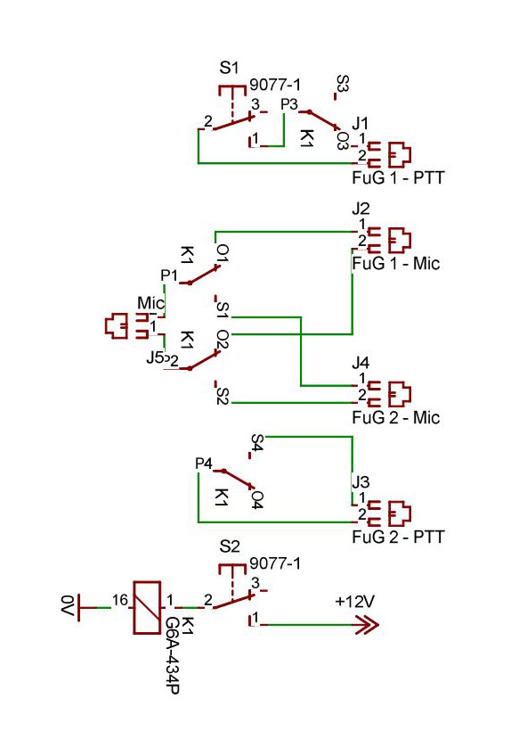

    ich soll einer Feuerwehr beim gestalten ihres Funktischs helfen und hab mir grad eine kleine Schaltung überlegt. Ich bin mir ziemlich sicher, dass diese Schaltung aus dem Forum ist, aber ich find sie einfach nicht mehr...
    Ich wäre froh, wenn mir jemand bestätigen könnte, dass die Schaltung funktioniert und nix kaputt macht...
    EDIT: 1.Entwurf gelöscht, bessere Lösung weiter unten...

    Wie soll denn die Schaltung Funktioniern?
    Ein Umschalter mit einer Sprechtaste oder 2 Sprechtasten, die auf das Jeweilige Funkgerät zugreifen?
    Werd da net so drauß schlau, da der "Umschalter" im 2-Meter Kasten ist.
    nur soviel:
    Sicherer wäre es, wenn man beide Leitungen des Micros trennen würde.

    War ja klar, dass ich im Eifer des Gefechts das Wichtigste vergess...
    Es sollen die 2 Funkgeräte mit 2 Tastern bedient werden, also:
    1 Taster für das 4m-Gerät (Kasten 4m)
    und
    1 Taster für das 2m-Gerät (Kasten 2m)
    Einer von den beiden Tastern muss halt das Relais umschalten, in dem Fall halt der 2m-Taster.
    Beide Mikrofonleitungen zu trennen wäre auch relativ einfach möglich.
    Felix
    Du solltest schon auf alle Fälle beide Leitungen trennen...
    Und mach dir nicht so viel Arbeit, nimm "Wechsler" in dem Relais ;)
    So, ich klär grad mal noch ab, ob ich die nach hier daheim bin, wenn ja, setz ich mich noch bissel an eagle und friemel dir mal nen nettes schaltplänchen *g*
    Falls gewünscht, mit LEDs für in die Taster, doppelverriegelung usw. :)
    (@Felix: wenn du den Beitrag hier noch heut liest, rufst einfach kurz auf Handy an :D )

    Hier eine optimierte Lösung:
    FuG2 hat Vorrang vor FuG1.
    und nochmal DANKE an Fabpicard!!!
