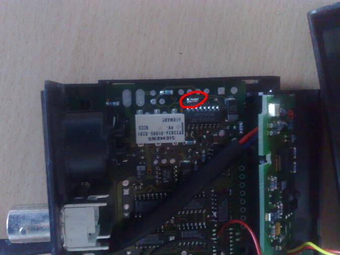

    Ich suche nach einer Möglichkeit einen LGL 516 nach einigen Sekunden automatsch rückzusetzen ohne eine Taste am Pager drücken zu müssen.
    Könnte man das irgendwie realisieren (der LGRA 516 macht das doch auch oder?)
    Oder welche Kontakte müste man im LGL 516 verbinden um den Alarm rückzusetzen?
    Jemand eine Idee? Vielen Dank!

    Du musst nur eine Lötbrücke entfernen, dann fällt das Relais nach ca. 10 sek. zurück.
    Gruß Andi
    fliewatüüt Gast
    Verrätst du mir auch welche? Ev. ein Foto, genaue Beschreibung?
    Vielen Dank!
    24.03.2007
    1.720
    Klar, hier ein Foto.
    Gruß Andi

    Vielen herzlichen Dank!
