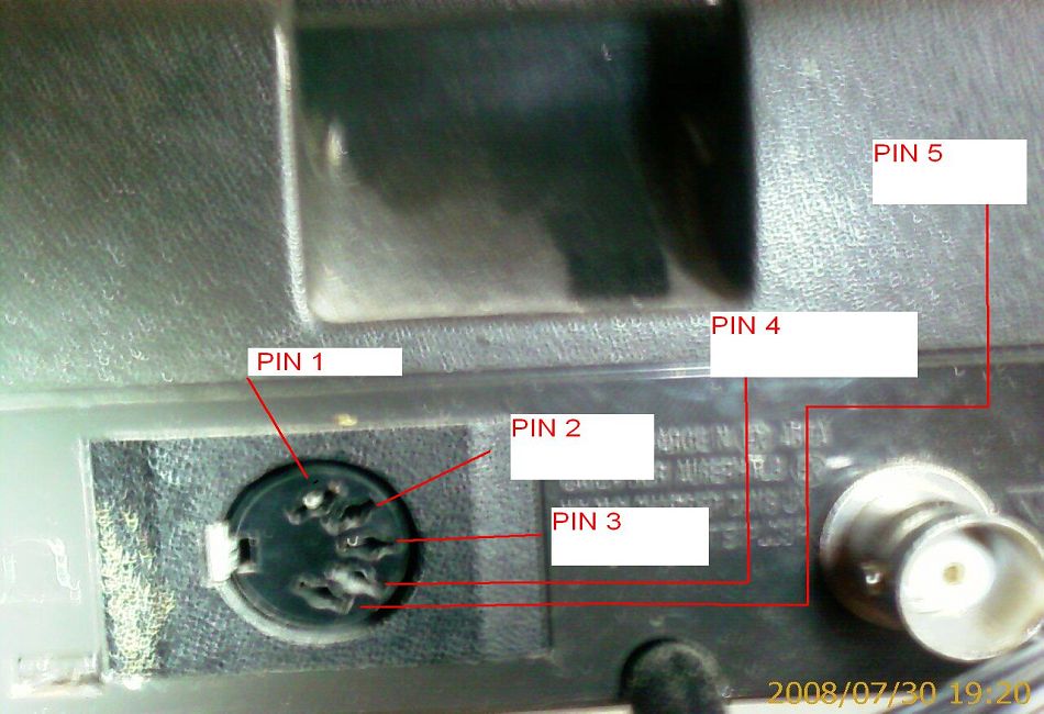

    Hallo, bräuchte die Pinbelegung der kleinen Motorola BMD Ladestation weil ich eine Hupe daran betreiben will die im Alarmfall Schaltet...!
    Bitte im KLartext die Pinbelegung mailen also so:
    Pin 1=
    Pin 2=
    Pin 3=
    Pin 4=
    Pin 5=
    Und bitte auch dazu schreiben welche Pins ich Letztendlich brauche...!
    Und noch was : Muss ich dazwischen noch 12 V hängen oder macht das LG die 12 V?
    Das gleiche Bräuchte ich für das QUattro LGRA Professional !
    Werd aus den anderen schon vorhandenen Threads ned so schlau...!
    Bild im Anhang bitte so die PINS bennen wie es auf dem Foto ist Danke

    Trotz deines Doppelpostings, hab ich mir mal die Arbeit gemacht und ein Ladegerät einfach geöffnet ^^ (das doppelposting ist übrigens gelöscht...)
    Belegt an der Buchse sind lediglich die Pins 1 und 6...
    (6 ist der meistens als Ground bezeichnete gaaaanz links einzeln in der mitte...)
    Der Pin 6 ist übrigens auch mit Ground (alias Masse) belegt...
    Ich vermute jetzt mal, ohne die Platine rausgezogen zu haben, das auf den Pin 1 einfach die 12V über eine Transenschaltung ausgegeben werden um dann ein Relais oder einen geringen Stromabnehmer anschliessen zu können...
    Also schliess doch einfach mal ein 12V Gleichspannungsrelais mit A1 an Pin 1 und A2 an "Pin 6" an... wenns bei Alarm anzieht, kannste dahinter dann deine Tröte oder was auch immer anklemmen ^^

    Ok danke Fabpicard...!
    Welche Pins Wären das dann auf meiner Zeichnung...?
    Und ich kann das Ganze beim BMD ohne Netzteil betreiben oder ?
    Beim LGRA muss ich 12 V einschleifen oder ?

    Wieviel mA bringt der BMD Ausgang bei 12V ???
    Wie lang ist das Relai angezogen ? Bis Bestätigung oder bestimmte Zeit ?
