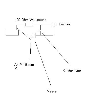

    Ich habe mal einen einfachen Schaltplan als Bild angehängt.

    Du kannst glück haben, dass es ohne Widerstand und Kondensator geht. Bei mir geht es nicht ohne Widerstand, da das Signal sonst zu stark für meine Soudkarte wäre. die würde dann voll übersteuern. Wofür der Kondensator ist weiß ich nicht genau. Ich hab ihn aber mit eingabaut und es geht!
