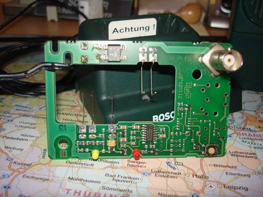

    ich habe ein LG88 ohne Relaisausgang. Ich hab schon mal bei einem ebay-Händler nachgefragt, weil er geschrieben hat, dass es auch nachzurüsten geht. Er wollte mir einen Nachrüstsatz verkaufen. Es handelt sich da um ca. 10 Bauteile, die auf die normale Platine der Ladestation draufgelötet werden müssen. Der Preis für die paar Bauteile erschien mir jedoch ziemlich überteuert. Weis zufällig jemand, welche Bauteile man genau braucht und wo welche dann auf die platine drauf müssen?
    bei reichelt wirds die teile bestimmt viiieeel billiger geben...
    Ich hab mal die Bilder, die mir der Händler geschickt hat angehängt. Anhand der Bilder wird man aber denk ich mal nicht erkennen können, um welche SMD Bauteile es sich genau handelt.

    Das sind Teile, die im Versand nicht über 10€ kosten sollten. Schade, dass die zumindest hier die Auflösung nicht reicht, um die SMD-Bauteile genau zu identifizieren, der Rest eig. klar.
    Beim Selberbauen beachte aber, dass das viele SMD-Teile sind(werden eigentlich maschinell "aufgebacken"), also brauchste ne ruhige Hand, nen verdammt guten Lötkolben und verdammt viel Löterfahrung. Ne Lupe oder garn Mikroskop ist auch nicht schlecht, aber nicht unbedingt notwendig.

    hmm müsst ja nur jmd mit ladestation und relaisausgang mal nachgucken oder?!!
    17.09.2005
    1.480
    Hmm zumindest das Relais, den Elko, den DIP-Schalter, den NE555 und die Anschlussbuchse kann man so erkennen und auch identifizieren :)
    Bei den zwei Transistoren? und den Widerständen (blau und schwarz?) bzw dem C (braun?) wirds schon etwas schwieriger...
    /edit: auf dem schwarzen Widerstand steht 1003 wenn ich das richtig seh.

    Ich hab noch ne Ladestation vom AEG Telesignal 9m4d was ja auch von Oelmann entwickelt wurde..Diese ist mit Relaisausgang.Könnte da ja mal reinschauen und Bilder machen???
    29.06.2007
    301
    Hier mal Bilder meiner Ladestation..Sind aber nich die besten
