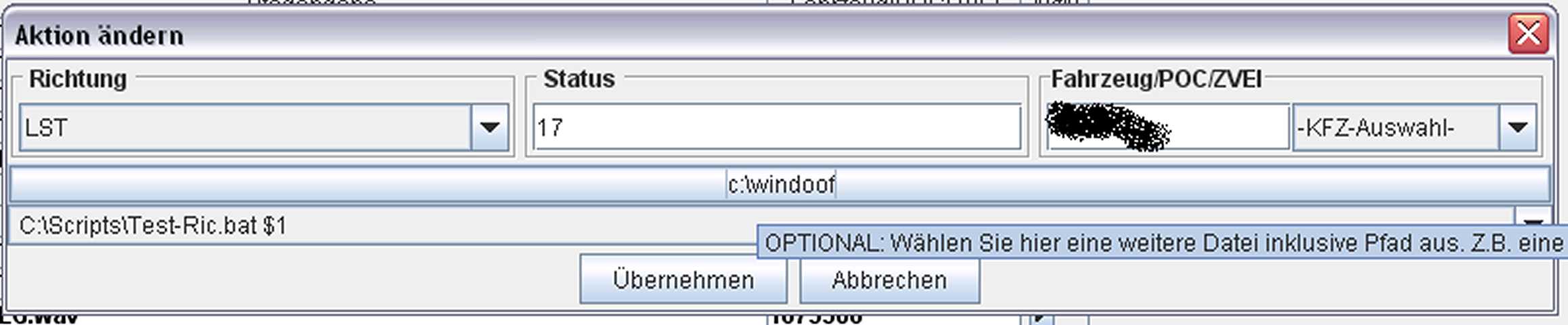

    13.01.2007
    362
    Ich nochmal
    zusätzlich zu dem SMS-Versand versucht mein Laptop nun immer noch "C:windoof" zu öffnen.
    Das steht ja bei den externen Prozessen immer mit dabei.
    Bekomme ich das irgendwie weg? Sodas er nichtmehr versucht dieses nicht vorhandene Programm zu öffnen?
    Bild von dem Prozess im Anhang.
    Die gewünschte Aktion wird jedoch normal ausgeführt. Ist also nur Kosmetikarbeit :-)
