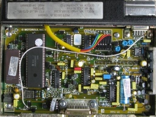

    Das habe ich überlesen, sorry.
    Mir ist allerdings schleierhaft, was ein EProm in einem konventionellen FuG sucht.
    Ich kenne bloß die Varianten mit 1 oder 2 EEProms und ich hatte einige Geräte offen vor mir liegen..
    Ob das was uraltes ist?
    Sonst hatten die Geräte ja alle diesen maskenprogrammierten µC.

    Da mir die Ausführung mit den einem EPROM auch sehr komisch vorkommt habe ich das offene Gerät einfach mal als Anhang mit reingestellt.
