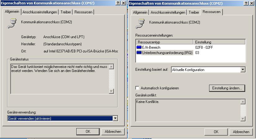

    Kein COM Port unter WIN 2000
    Habe WIN 2000 installiert, nur habe ich dort jetzt keine COM Ports mehr bzw zeigt er mir fehler an (siehe Anhang). Bei WIN98 hat alles funktioniert. Hat jemand einen Tip?

    Probiers mal mit dem Entfernen des COM - Ports.
    Danach Rechner runterfahren und neu starten.
    Der Rechner wird den COM- Port neu installieren. Danach den Rechner neu booten. Es kann sein das du das öfters machen mußt, bis es geht. Hatte auch so ein Problem mit der 2 Grafikkarte.
    Irgendwann hat es dann geklappt.
    Viel Erfolg

    Hab ich auch schon gemacht

    geh mal auf die Homepage des MotherBoard-Herstellers und lad Dir da mal die Treiber für W2K runter! Die benutzen und dann sollte es funzen!

    Hab ein ASUS Board. Das ist gar nicht so einfach auf der Homepage von denen was zu finden. Naja ich werd dann mal weiter suchen.

    Hast Du W2K also ACPI oder Standard-System installiert ? Wenn ACPI probier auf jeden Fall mal die ASUS-Treiber (falls vorhanden). Wenn nicht ändere den PC-Typ auf Standard-Computer. (Danach ggf. die Hardware neu konfigurieren)
