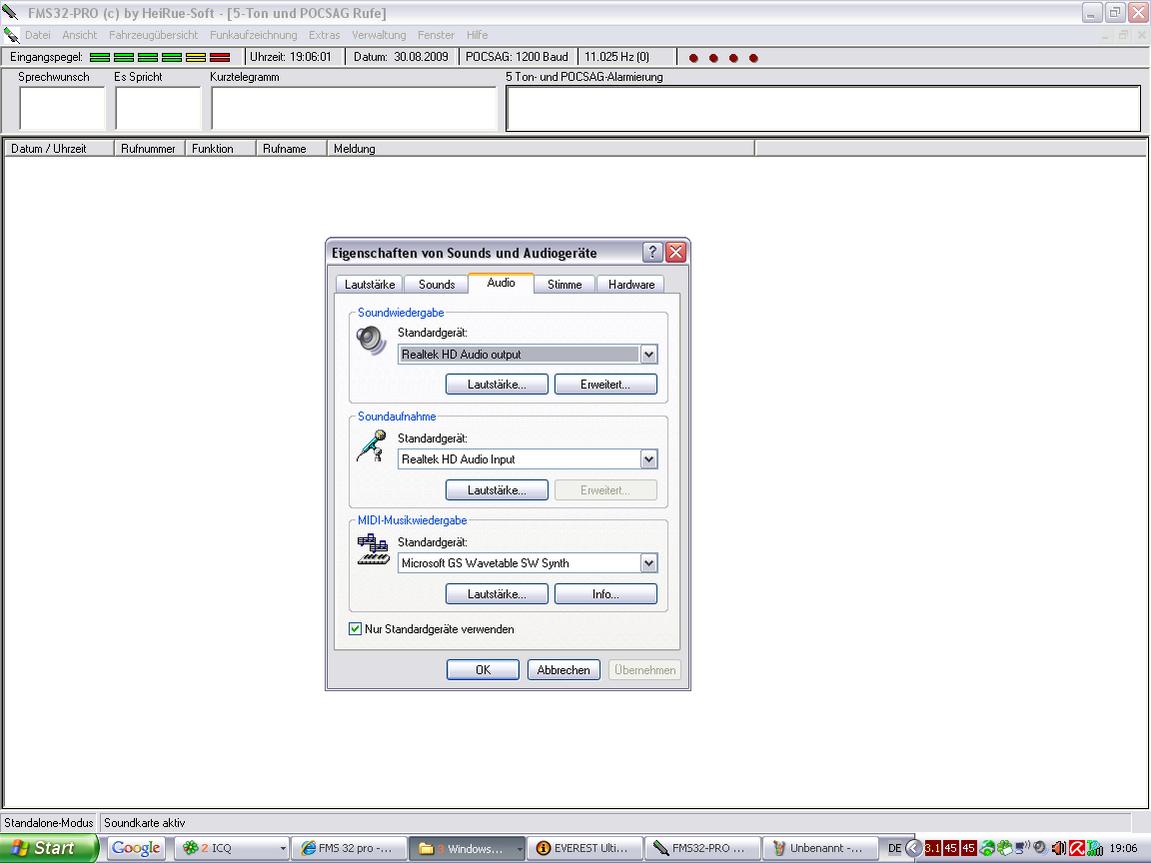

    Also es sieht so bei mir aus (Bild im Anhang)
    Quelle ist angegeben mit Realtek HD input ... Lautstärke für LineIn und Aufnahme ist ganz hoch.
    Aber weiterhin keine auswertung :(

    Hy,
    unten in der Taskleiste ist Rechts nen Orangener Lautsprecher...
    Doppeklich drauf.
    Dann oben im Tab Mixer auswählen und dort aufnahmequelle Line-In bzw. Mic oder halt den eingang wo scanner dran hängt.

    FMS 32 läuft nun jetzt! *HAPPY*
    ... es lag dann wohl an den Audioeinstellungen.
    Danke euch!
