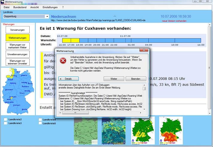

    Habe auch einen Fehler gefunden
    Wenn ich ganz normal die Batchausführung bei Vorwarnung aktiviere das funktioniert einwandfrei. Aber aktiviere ich bei Wetterwarnung dann komt dieser Fehler.
    Desweitern steht oben es würde eine neue Version geben aber ich denk das ist die aktuelle?
    Hier der Error Report: !!
    Informationen über das Aufrufen von JIT-Debuggen
    anstelle dieses Dialogfelds finden Sie am Ende dieser Meldung.
    ************** Ausnahmetext **************
    System.IO.FileNotFoundException: Die Datei wurde nicht gefunden.
    bei Microsoft.VisualBasic.Interaction.Shell(String PathName, AppWinStyle Style, Boolean Wait, Int32 Timeout)
    bei Wetterwarnung.Infofenster.Infofenster_Load(Object sender, EventArgs e)
    bei System.Windows.Forms.Form.OnLoad(EventArgs e)
    bei System.Windows.Forms.Form.SetVisibleCore(Boolean value)
    bei System.Windows.Forms.Control.Show()
    bei Wetterwarnung.Hauptfenster.aktualisieren()
    bei Wetterwarnung.Hauptfenster.Timeraktualisieren_Tick (Object sender, EventArgs e)
    bei System.Windows.Forms.Timer.OnTick(EventArgs e)
    bei System.Windows.Forms.Timer.TimerNativeWindow.WndPr oc(Message& m)
    bei System.Windows.Forms.NativeWindow.Callback(IntPtr hWnd, Int32 msg, IntPtr wparam, IntPtr lparam)
