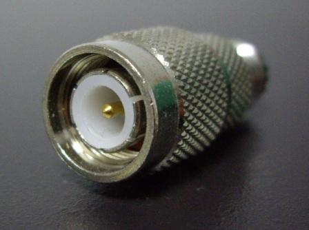

    Hier ein Bild welches die Frontansicht zeigt. Mehr Bilder habe ich leider nicht. Ich kann mir das Kabel (wegen der Außmaße) leider nicht persönlich anschauen.
    Vielleicht könnt ihr damit ja noch was anfangen. Aber Mini-UHF, das könnte infrage kommen ... Wenn ich mir das so anschaue.

    Jetzt so von vorne scheidet MUHF eigentlich auch aus. Dann wohl eher wirklich TNC.

    ... sooo sieht ein TNC-Stecker aus ... damitfällt der Tip wohl aus. Wie wärs mit M-Norm?

    Da hast Du wohl den Nagel auf den Kopf getroffen.
    Wobei M-Norm auslaufend ist und sogar Telegärtner nur mehr einen Adapter von M-Stecker auf FME-Buchse hat.

    Ok, dann danke ich euch, das ihr mir bei meiner Problemlösung geholfen habt. Um genau einen solchen adapter BNC auf M-Buchse wäre es gegangen ...
