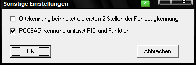

    Tach,
    geh mal unter: Verwaltung -> Einstellungen -> Sonstiges
    Da kommt folgendes Bild (s.u.) Dort bei POCSAG-Kennung umfasst RIC und Funktion ein Häkchen setzen, dann sollte es mit dem Nachbarn klappen... ;-)

    Zitat Zitat von LF24_1/46/12 Beitrag anzeigen
    Tach,
    LF 24 1/46/12
    Das kann nicht der Grund sein, bei beiden Feldern sind häckchen drin.
