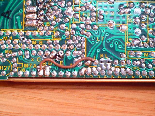

    Zur Info: Der Telesignal C ist baugleich mit dem RE 227 und FME 83.
    Um ihn auf Mithöhren zu codieren, muss die Brücke "M" geschlossen werden. Bei einigen älteren Version gibt es dann aber den Nebeneffekt, dass alle paar Sekunden ein Piepton ertönt. Außerdem löst der RE 227 grundsätzlich nicht aus, wenne er auf Mithöhren steht.
    Wenn du mehr wissen willst suche einfach mal hier im Forum nach RE 227.
    19.12.2001
    2.193
    Abhilfe wenn bei Mithören der Weckton kommt:
    - Drahtbrücke von "A" nach "J" legen. "A" ist in der Nähe eines I.C., das I.C.- Beinchen aber nicht mit anlöten. Den Punk "J" findest Du unterhalb der Tonrufspule auf der Lötseite der Platine.
    - Lötbrücke "B" schließen (direkt neben "A").
    Ich hab dazu mal ein Foto von einer umgebauten Platine ins Forum gestellt, hab es in der Eile aber nicht gefunden. Must halt mal alles durchforsten.

    Anbei das Foto.
    Bei einem Kameraden ist dies alles vorhanden, piept aber trotzdem beim Mithören. Woran könnte es noch liegen?
