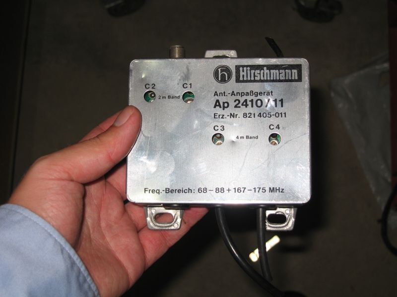

    Antennenweichen kannst du über den FAchhandel beziehen (zb. von Baumeister&Trabant, evtl. auch von PROCOM ) kosten aber VIEL Geld.
    Gelgendlich gibt es bei Ebay auch AP24/10... Diese eignen sich sehr gut!

    P.S. im Anhang ein Foto von einer solchen Weiche...

    HAbt ihr noch eine "normale" Antenne ohne Weiche und zugang zu einer ORDENTLICHEN SWR Messbrücke? Oder einem Antennenanalyzer? Die Weichew muss ja abgeglichen werden!)
    Dann würde ich in das Paket mal ein AP2410 reinpacken und Ihr testet das aus!
    Wenn es denn erfolgreich ist, würden wir uns schon einig werden!
