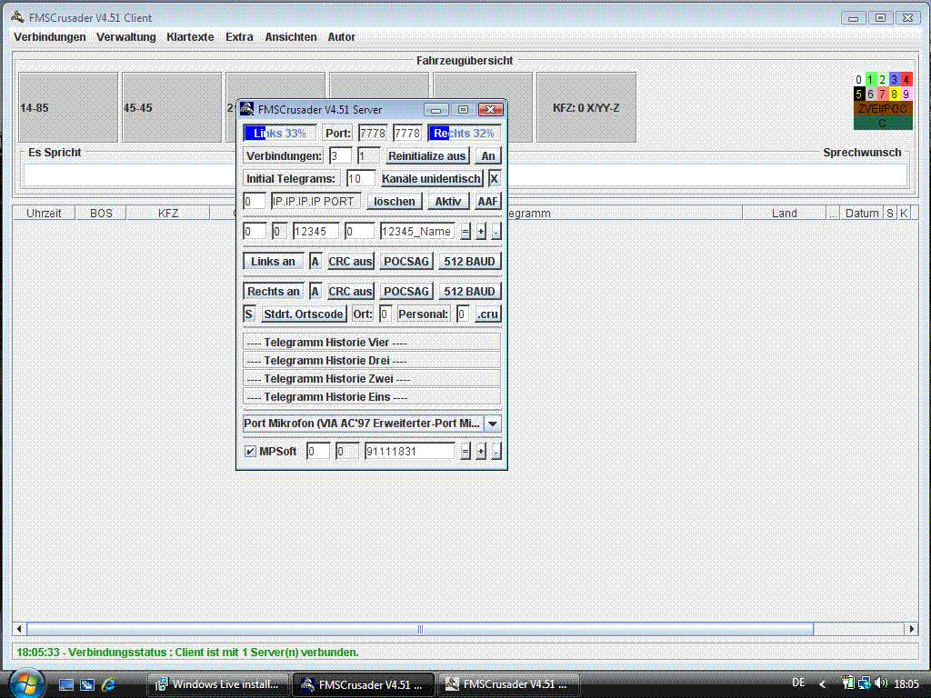

    Crusader unter Win Vista
    ich habe ein etwas anderes Problem. Der server und der Client starten, und áuch der Soundeingang stimmt. Analog wertet das Programm einwandfrei. Leider wertet es Pogsac nicht immer. Ab und zu hat er Aussetzer, gerade, wenn das Programm länger läuft. Unter XP und dem 6.3 Java Update waren keine Probleme. Erst als ich Vista installiert hatte fing das an. Ich verwende Windows Vista Home als Basic Version, und den Crusader 4.51.
    Die Einstellungen siehe der Anhang.
    Hoffentlich weiß jemand, wie das Problem lösen kann.

    zuerst würde ich mal die Pegelanzeige ausschalten, die kostet nämlich nur
    Rechenzeit und bringt ansonsten garnichts!!!
    Desweiteren würde ich wieder XP installieren, wenn ich nen Vista Rechner hätte....
    und das ist kein Witz! Erfahrung mit Crusader und Vista hab ich allerdings auch noch nicht!
