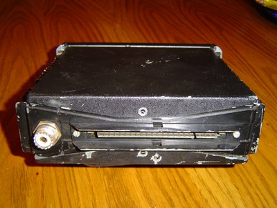

    19.11.2002
    362
    Hier das Bild von der Rückseite.
    ich denke nich das es ein Verstärker ist, wegen der PL Buchse..
    Gruß Marc...

    11.01.2003
    987
    Ne ich denke Verstärker kann man ausschliessen.
    Mal abwarten was unsere Altertum-Cracks dazu sagen *g
    Die Noten erinnern mich irgendwie an einen 5-Ton Geber.

    18.11.2003
    2.186
    siehe meine Antwort im anderen Threat!
    Warum eigendlich zwei Threats mit dem selben Topic?
    EDIT: DAs sind dieselben Geräte, nur mit anderem Bedienteil.
    Die Belegung der Tasten ist bei beiden Geräten gleich)
    Das sind übrigends tatsächlich tasten für Tonruf (1 & 2)
    Allerdings ist damit nicht der Einzeltonruf (1750 & 2135 Hz) gemeint, wie im BOS verwendet,
    sondern einfach die im Gerät vorgegebenen Tonrufe.
    In der Regel normale füntonfolgen!
    Carsten

    543
    Hallo allerseits!
    Es handelt sich hier um ein Bosch
    KF81 (4m) oder
    KF161 (2m) oder
    KF451 (70cm)
    Martin
    06.04.2005
    72
    Jepp, da kann ich Martin nur zustimmen. Wir haben ein KF81 noch tatsächlich in einem Fahrzeug verbaut und es funktioniert noch Prima. Zwar kaum Komfort an dem Gerät, aber super zuverlässig!
    26.02.2006
    1.565
    Ja ist auf jeden Fall ein FuG aus der KF-Serie vermutlich KF 81 oder 161-DIG
    Gruß Carsten
