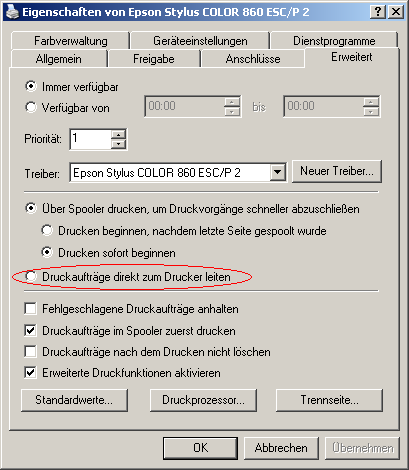

    Wenn ich unter Optionen Sonstiges Ausgabe senden an Drucker mache wartet der Druckerspoler bis 1ne Steite komplet ist und dann fängt er an aber das will ich nicht er soll bei jedem Alarm 1ne zeile Drucken.
    6.356
    Servus!
    Du darfst nicht den Spooler benutzen (der sammelt ja den Auftrag), sondern Du musst den Auftrag direkt an den Drucker senden.
    Im Anhang mal ein Bild von der Einstellung.
    Alex

    BRKBaby Gast
    Hallo Alex,
    Leider gehts dann auch ned jetzt druckt er erst wenn ich fms schliese oder in den Optionen was am Drucker verstell

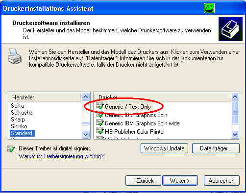

    Versuch einmal den "Nur-Text" Druckertreiber zu nehmen. Könnte ggf. das Problem lösen, da im Normalfall bei Seitendruckern immer auf die volle Seite gewartet wird, bis der Druck ausgelöst wird.

    Siehe Anhang -> Hersteller = "Standard", Drucker = "Generic / Text-Only"

    12.02.2006
    848
    das klappt auch nicht, da generiert er mir eine Seite die er auf dem Desktop abspeichert.
    Ich möchte das das Telegramm, etc. direkt gedruckt wird und nicht erst sammeln oder über einen visuellen Drucker.
    Ist das möglich?
