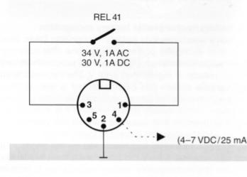

    im Anhang findest Du den Belegungsplan des 5-Pol-Steckers für Swissphone.. (Habsch hier irgendwo ausm Forum geklaut ;D)

    das Ladegerät für den Hurricane ist das gleiche wie das für die Quattro-Reihe.
    Somit ist die Belegung folgende:
    PIN 1 und 3 --> potentialfreier Schaltkontakt
    PIN 4 4 bis 7Volt
    PIN 2 Masse

    Sofern der Summer nur an ist wenn auch das Relais angezogen ist, sollte man beachten, dass AFAIK die Quattro-LG im Default-Zustand das Relais nur für ein paar Sekunden schalten.
    Abhilfe dafür gibs hier AFAIR irgendwo im Forum..

    Da musst Du mal gucken, ob der Summer am jetzigen Stecker da angeschlossen ist, wo auf dem Bild Kontakt 1 und 3 sind..

    glaube mich zu erinnern, dass der BMD-Lader 12V auf Pin 1 gibt (Pin 6=Masse), somit also nicht potentialfrei, wie beim Quattro.
