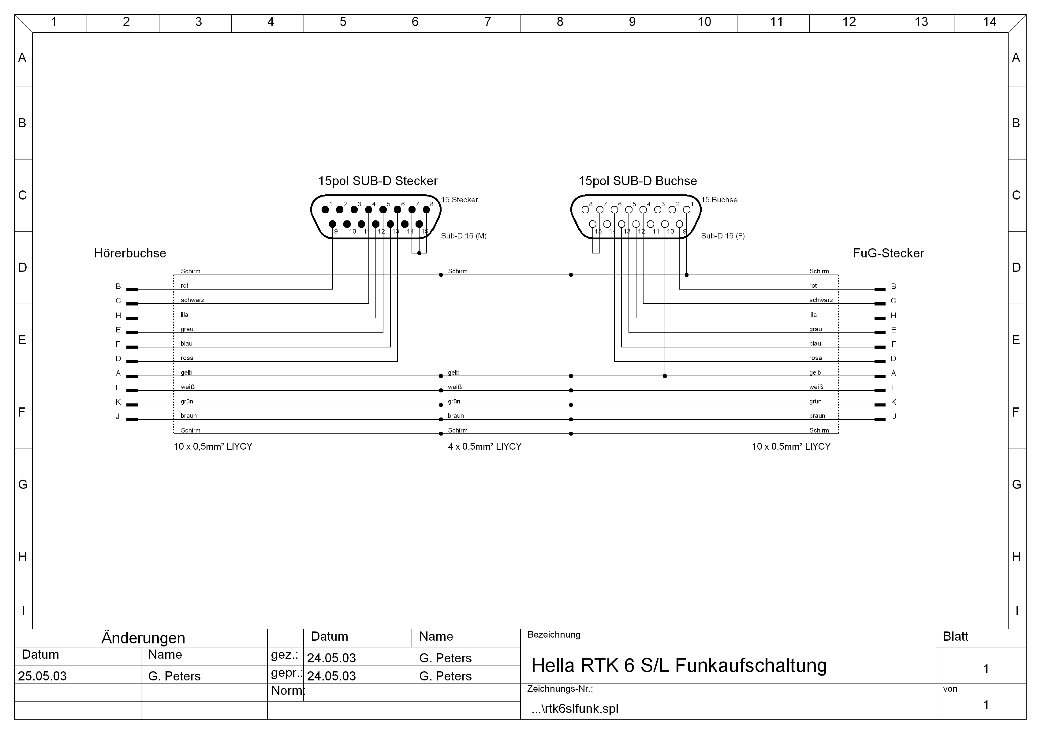

    Ich möchte an unsere RTK 6 SL ein FuG 8b anschließen. Und zwar soll das ganze dann so funktionieren, dass man den FuG-Hörer für Durchsagen und Funken benutzen kann und ebenfalls den Funk über die RTK wiedergeben kann.
    Die Pin-Belegung der SUB-D Buchsen und FuG Stecker habe ich bereits. Ist da sonst noch irgendwas zu beachten? Wird die Sprache über den gleichen Lautsprecher wiedergegeben, wie das Sondersignal? Oder ist dafür noch ein weiterer Lautsprecher erforderlich?
    Außerdem möchte ich ein Autoradio an die Chich-Buchse der RTK anschließen. Kann ich dafür den Vorverstärker des Radios nutzen?
    Danke schon mal!
