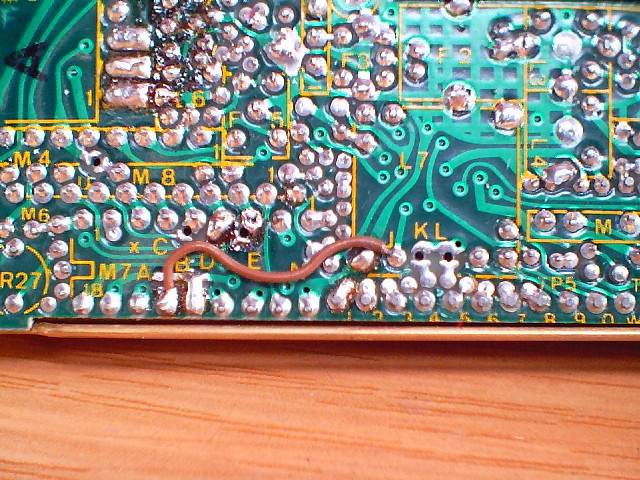

    Hallo Holger,
    guckst Du hier:
    1: Brücke "M" am Ein-Aus-Schalter schließen
    2: Brücke "B" schließen
    3: Drahtbrücke von Punkt "A" zum Punkt "J".
    Das wars schon. Wichtig: Unbedingt kontrollieren, dass die Brücke "A" geöffnet ist. Siehe Foto als Hilfe.
    Viel Spaß beim Basteln!!
    Zur Verbesserung der Sprachqualität: Wenn ein defekter Lautsprecher ausgeschlossen werden kann wird ein Abgleich des Gerätes vermutlich Wunder bewirken.
    ~Joe~

    Danke Joe für deine Hilfe !!! Die Brücke A war es, sie war zu.
    Jetzt funzt die Sache mit dem Mithören.

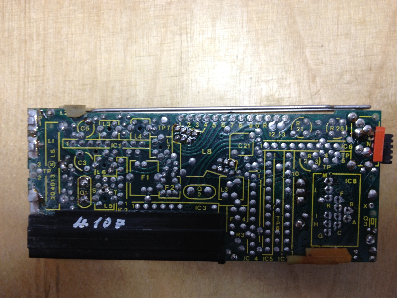

    Kann hier die Punkte A<=>J nicht finden für die Brücke,
    kann mir jemand weiterhelfen...?
    Brücke "M"
    Brücke "B" sind klar
    Brücke "M"
    Das ist auch ein FME 85 hier auf dem Bild , bei dem mußt du nur ein lötpunkt auf Brücke D setzen !
    14.12.2005
    169
    sauber!
    Das war´s...
    Vielen Dank
