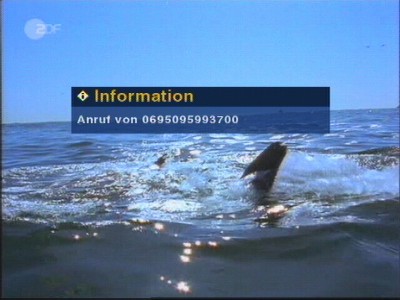

    12.12.2001
    125
    Bild 1 für Jochen:
Hits:	357
Größe:	20,4 KB
    Gruß, Ömmel

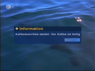

    12.12.2001
    125
    Bild 2 für Jochen
Hits:	309
Größe:	30,2 KB
    Gruß, Ömmel

    soweit hatte ich das gar nicht mitbekommen, hatte gedacht, Ihr wolltet mal über sowas nachdenken - ist mir natürlich recht, und wenn Unterstützung benötigt wird (zB als Tester), stehe ich natürlich zur Verfügung !
    Das mit der Kaffeemaschine war natürlich ein "Fake", ich habe derzeit noch Probleme, die Netzwerkfunktion in der Kaffeemaschine zum Laufen zu bringen ... die Telefonanwendung funtioniert allerdings super !

    12.12.2001
    125
    @seelfi:
    Mein Sat-Receiver hat eine 10base-T Schnittstelle, um Kanallisten, Software-Updates etc. aufzuspielen und auszulesen, Videos zu streamen etc. etc. ... ich gebe ihm eine IP im Netzwerk, und an dem Rechner, an dem die ISDN-Karte hängt, zieht ein Freeware-Programm aus der CAPI die ISDN-Rufnummer (wenn sie übertragen wird) und adressiert diese eben an den Sat-Receiver, auf dem dann die Infobox erscheint.
    Das Telefon-Programm zeigt in der aktuellen Version aber noch wesentlich mehr an: es "kennt" das Ortsnetz, aus dem der Anrufer stammt, man kann Rufnummern mit Namen verknüpfen, es zeigt die angerufene MSN ... nur das mit dem Kaffee kochen klappt immer noch nicht :-)
    Gruß, Ömmel
