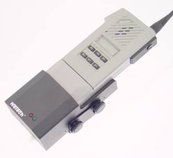

    Wir (also die FF in der ich aktiv bin) haben vor ca. einem Jahr von unser Nachbarwehr 2 Handfunkgeräte der Firma ASCOM für das 2-m-Band bekommen. Die genaue Bezeichnung habe ich nicht, meinen Recherchen zufolge müsste es sich um ein FuG11-b der Marke ASCOM SE 140 handeln. Zu jedem HFG haben wir ein stationäres Schnellladegerät.
    Folgendes Problem:
    Irgendetwas stimmt mit den Ladegeräten bzw. mit den Funkgeräten nicht. Die Kontrolllampen am Ladegerät stehen immer auf Laden, auf "Akku zu warm" oder es Leuchten beide Lampen (Laden und "Akku zu warm"). Wenn üperhaupt kommt es ganz selten mal vor, dass die grüne LED für die Erhaltungsladung leuchtet.
    Kennt jemand dieses Problem bzw. was könnte es sein?
    In das eine Gerät musste kürzlich ein neuer Akku rein, der alte war total im Eimer.
    Im Anhang befindet sich ein Bild von dem besagten HFG.
    Vielen Dank für eure Hilfe!!!

    schau dir doch mal die kontake des akku an, ob die angelaufen sind,vieleicht mal etwas mit feinen sandpapier säubern, desweiteren die kontakte im lader etwas nachbiegen.....

    Die Kontakte sind, sowohl am Lader als auch am Akku, in Ordnung! Die HFG wurden beide vor ca. einem Jahr, bevor wir sie bekamen, mit neuen Akkus ausgerüstet. Das Gerät, welches kürzlich nen neuen Akku bekam, war sogar in einer Funkfachwerkstatt (welche im gesamten Landkreis für die BOS-Funk-Wartung zuständig ist). Die ersten zwei, drei Tage schien das Gerät dann auch zu funktionieren und schaltete öfter mal auf die grüne LED (Erhaltungsladung), jetzt jedoch ausschließlich nur noch die roten LEDs.
    Erst hatte ich den Verdacht das falsche Akkus verwendet wurden. Ich habe herausgefunden das es zwei verschiedene Größen in Bezug auf die Akkuleistung gibt. Könnte es sein, dass wenn der "größere" Akku verbaut wurde das Ladegerät damit nicht klar kommt (was ich eigentlich nicht glaube, denn das Ladegerät ist Prozessorgesteuert - oder liegt gerade hier der Hase im Pfeffer begraben???)?
    So ist es auf jeden Fall keine Lösung, denn nach kurzer Zeit wird der nächste Akku das zeitliche segnen... :(
    Danke für eure Hilfe!!!

    Falls Ihr noch die grauen Ladeteile habt und neue Akkus nehmt gibts da Probleme - zum Schluss waren die Ladeteil in der Farbe schwarz geliefert worden.
    Und da gab es eine Umrüstanweisung von Ascom für alte Ladeteile---nur genau was das war....??
    Kann mich dunkel erinnern - es ging um eine Diode in der Plusleitung -aber wie genau....habe keine Unterlagen mehr

    Ich glaube wir kommen dem Problem näher - ja, wir haben noch die grauen Ladeschalen (Bezeichnung müsste Ascom LA 140/160 S1 sein)! Ich werde gleich mal nach dem Problem mit dem Ladegerät googeln!
    Wenn jemand genauere Angaben zu dieser Sache machen kann bzw. einen Link hat, wo ich etwas schwarz auf weiß habe, dann bitte posten!
