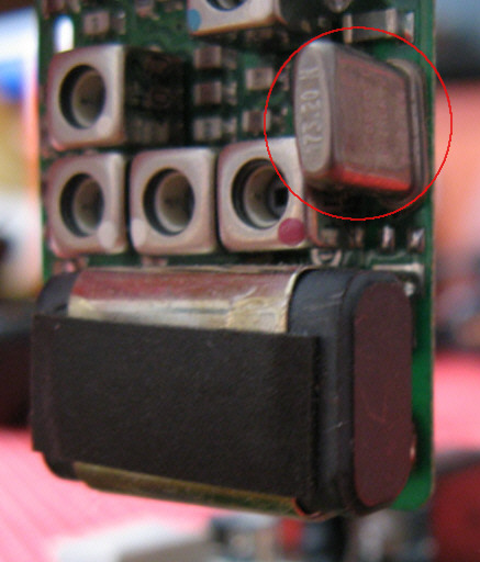

    Wo genau befindet sich beim FirestormI der Quarz? Ein Foto mit Positionspfeil wäre gut.

    Auf der Empfängerplatine, direkt am Platinenrand, in der Nähe der Ferritantenne, unter einem bunten Gummihütchen.
    Ronald Hempel Gast
    Steht da irgendeine Bezeichnung drauf?? Ist die Dekoderplatine die Empfängerplatine? Hast du eventuell ein Foto?

    Man erkennt Quarze recht schnell an ihrem Gehäuse: meistens glänzendes, silbernes Metall mit länglicher Form und oben und unten abgerundet (so wie hier: http://www.funkmelderservice.de/pix_...arz_4a_300.jpg).
    Im Normalfall steht da die Frequenz (Hz) des Quarzes in irgendeiner Form drauf!
    Wenn du z.B. über den Kanal 50 alamiert wirst, sollte da was von 173,140 oder so etwa stehen!

    Ja diese Bauart kenne ich auch aber auf dem Firestorm habe ich einen derartigen Quarz nicht entdecken können.
    Ei freilicht. Die variiert aber je nach Hersteller.
    Nein, sonst hieße sie nicht Dekoderplatine ;-)
    Aber sicher doch. Das Dings im roten Kreis ist der Quarz. Üblicherweise unter einer Gummikappe versteckt.
