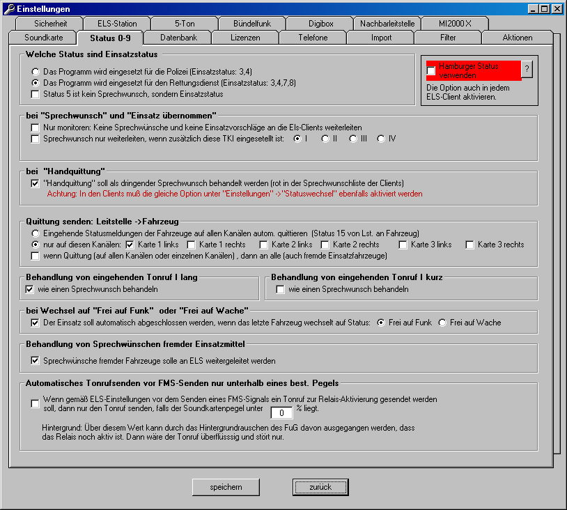

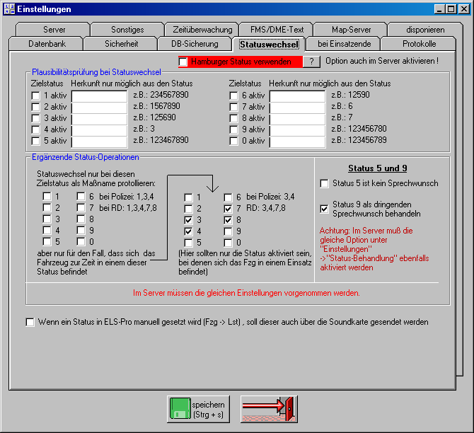

    Hier mal meine Screenshots........................
    "neander"
Hits:	167
Größe:	30,6 KB
ID:	7035   Klicken Sie auf die Grafik für eine größere Ansicht
Hits:	151
Größe:	39,1 KB
