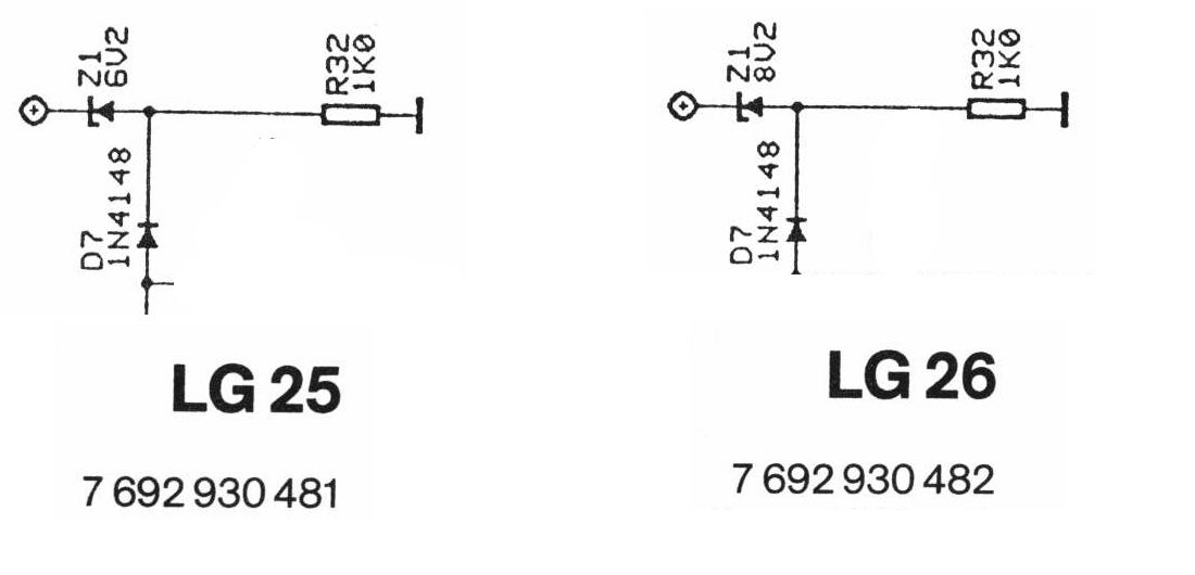

    Moin.
    Es geht um eine Serviceanweisung von Bosch bezüglich des LG25 und LG26 (Automatikladegeräte). Bei diesen Geräten kann es zu einer Überlastung kommen, wobei der Transistor T5 und alles drum herum, samt Platine verschmort. Bosch spricht sogar von Brandgefahr. Das ganze hatte ich jetzt 2 mal. Es gibt eine Umrüstanweisung, in der ne Diode entfernt und eine kleine SMD-Zusatzplatine eingebaut wird. Kernstück auf der Platine ist ne Z-Diode, deren Wert für beide LG genannt wird, allerdings nicht der Typ. Desweiteren befindet sich noch eine Diode und ein Widerstand auf dieser Platine, deren Daten sind aber nicht genannt, weil Bosch ja damals die ganze Platine lieferte.
    Frage: wer kennt diesen Umrüstsatz, bzw. somit die Werte der Bauteile oder hat sogar ein LG25/26 mit dieser Umrüstung.
    PS: Das LG wird für das HFG 169 und somit auch für das HFG169 FW, spricht FuG 11b verwendet.
    Danke im vorraus

    Ich habe ne neuere KDS vom LG25 bzw. LG26.
    Da ist die Änderung bereits auf der Platine eingearbeitet:
    Für das LG25 gilt:
    D7 - Diode 1N4148
    Z1 - Z-Diode 6,2V
    R32 - Widerstand 1kO, 250mW,1% RM 1206
    und für das LG26:
    D7 - Diode 1N4148
    Z1 - Z-Diode 8,2V
    Martin

    Moin.
    Heißesten Dank. Super. Dachte mir schon das es ne 4148 wird und dann noch der Vorwiderstand. Aber ok.
    So macht das Forum Spaß ;-)
