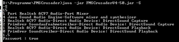

    Ich hab mal die "Startmeldung" angehängt. Ist das richtig so?

    Hmmm,
    sieht gut aus so.
