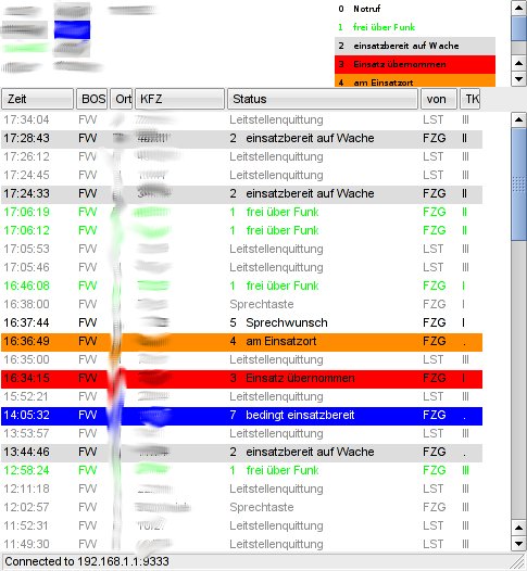

    Ich habe mir mal ein eher einfach gehaltenes Frontend in Python mit wxWidget-Toolkit gebastelt. Läuft auch unter Windows, wenn man sich die Komponenten dafür beschafft.
    Zeigt links oben farbig den jeweils letzten bekannten Status ausgewählter Fahrzeuge an und in der unteren Hälfte die letzten Events. Rechts oben ist noch 'ne Farblegende.
    Bei Interesse könnte ich das in's Monitor-SVN stellen ...

    Hey, das sieht doch mal gut aus. Stell es doch bitte zur Verfügung. Ich denke, das würde hier so einige User freuen.
