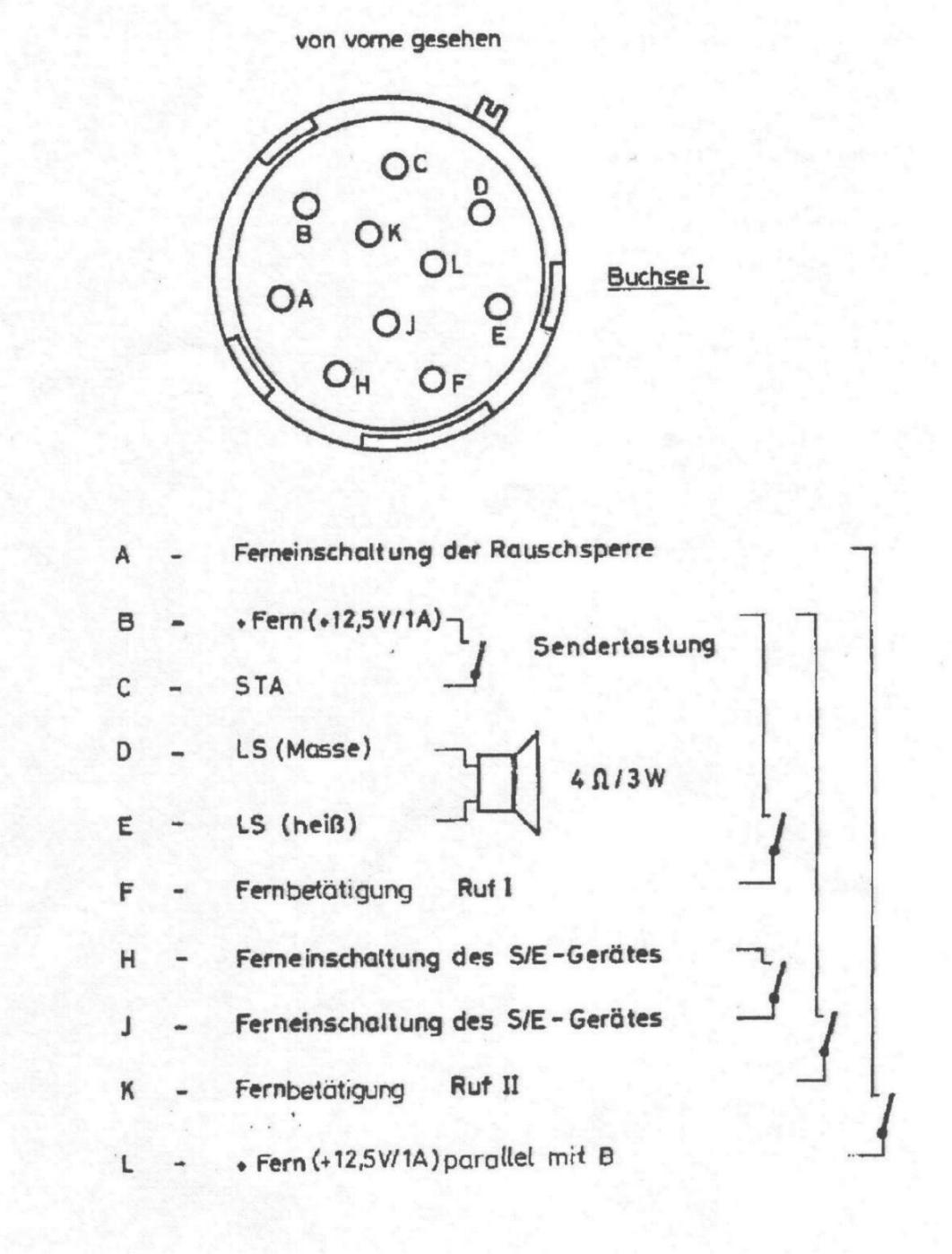

    Hallo !
    Nun die Frage von von mir.
    Kann ich über die Fernbedienungsbuchse( BU2) einen Lautsprecher anschließen?
    Und was muss ich dabei beachten !
    Vielen Dank schon mal für eure Antworten !
    Mfg Tobias
    28.12.2002
    169
    Zusatzlautsprecher
    Moin Tobias,
    hier die Belegung der Zubehörbuchse Zwecks Lautsprechenanschluss. Watt - und Ohmwert
    ebenfalls angegeben. Eigentlich alles was du brauchst.
    Gruß Peter

    Danke schön für deine Antwort !
    Hat mir geholfen !
