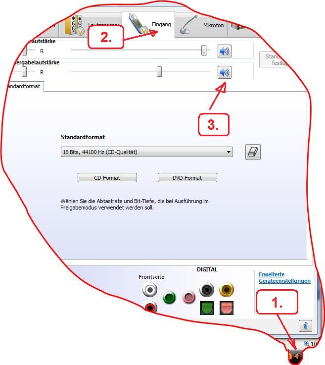

    Um meinen Lösungsvorschlag anwenden zu können, müssen die Treiber von der Realtekseite installiert sein. Der mitgelieferte Vistatreiber für diese Soundkarte kenn ich nicht.
    1. Den Lautsprecher unten in der Taskleiste anklicken (ACHTUNG! Es gibt zwei Lautsprecher. Du musst den von Realtek nehmen, das ist der dunklere Lautsprecher)
    2. Die Registerkarte EINGANG wählen (damit ist der Line IN - Anschluss gemeint)
    3. Dort gibt es mehrere Schieberegler. Der untere große ist für die Wiedergabe gedacht. Direkt daneben ist ein Lautsprecherknopf. Denn anklicken, so ist die Wiedergabe auf stumm geschaltet. Die Aufnahme läuft weiter.
    Siehe auch Anhang.
