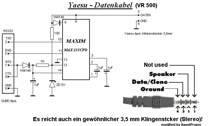

    ich weis nicht wie gut du dich in Sachen Elektronik auskennst, aber ich hätte eine Bauanleitung für ein Kabel, das auch mit dem Yaesu VR-120 funktionieren soll! Ich bau es selber, bekomm aber erst die Bauteile! Wenn du daran interessiert bist, kann ich dir den plan schicken!

    Schaltbild gefunden
    Hab hier auch ein Schaltbild gefunden.....

    oder als Alternative....

    da gibts ja ned menge Schaltpläne für so ein Kabel! Ich hab wieder ein paar andere! Frage: hast du eines von denen schon mal ausprobiert oder kennst du jemanden, der sich schon eins gebaut hat? Also ich hab mir die Teile für ein Kabel mit dem MAX232 IC bestellt! Mal schaun, welches dann von den verschiedenen Möglichkeiten funktioniert!

    den Bedarf für ein solches Kabel hatte ich noch nicht, aber ich habe schon einige ähnliche Schaltungen gebaut und bevorzuge die MAX232 Variante weil die eigentlich "idiotensicher" ist.

    ich möchte mir für meinen vr-500 auch ein datenkabel basteln (die MAX232 version)
    auf dem schaltplan steht, dass auch ein normaler 3,5mm klinkenstecker geht. aber bei einem normalen sind ja pin 4 (masse) und 3(data) ein und der selbe. oder verstehe ich was falsch??
