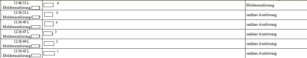

    Moin!
    Nachdem ich mir her alle Themen zu Aktionen bei ZVEI durchgelsen habe, hätte ich jetzt aber doch noch eine Frage...
    Ich hab mal angehängt was hier Ausgelöst wurde.
    Problemstellung wie folgt:
    ZVNAME Einträge sind für alle alarmierten Schleifen vorhanden, aber lediglich die letzte Schleife wird berücksichtigt und es wird die gewünscht Aktion ausgeführt.
    ZVNAME ist ohne Buchstabe, also die Aktion soll nur bei der 5 Tonfolge kommen unabhängig ob Sirene, Probe, etc
    ZVNAME SCHLEIFE ( wget "URL des SMS Gateway mit Standarttext")
    Hat da jemand eine gute Idee warum das so ist und wie ich das ändern kann?
    Danke!
