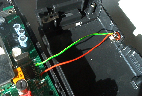

    hab einen Albrecht AE65H von einem Bekannten hier. Dort ist ein Diskriminatorausgang eingebaut, von dem ich aber sobald die 2,5mm Klinkenbuchse eingesteckt ist kein Signal mehr bekomme. Wenn sie nicht eingesteckt ist, und ich die Kabel so dranhalte, gehts. Vielleicht kann sich mal einer das Ding auf dem Foto ansehen.

    hat die eingebaute Buchse einen Schaltkontakt? Sind die Drähte daran auch richtig angelötet (also nicht am Schaltkontakt)? Übrigens würde ich an die Buchse zum Schutz des MC3361 einen Kondensator einbauen.
