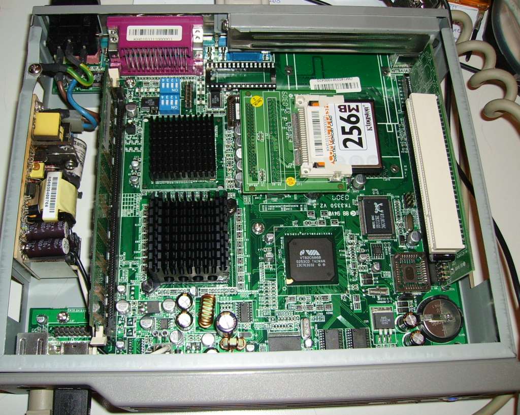

    ich hab soeben sehr günstig 2 thin clients auf VIA C3 Basis (i386) (der eine mit 32MB CF Disk und 64MB RAM (normales DIMM), der andere mit 16MB DOC (DiskOnChip, eine Art Flash Disk was über IDE angesprochen wird) und 32MB RAM (NB-Dimm, notfalls aufrüstbar) erstanden und will jetzt versuchen darauf ein Embedded Linux zu installieren und mit Monitor zu verwenden.

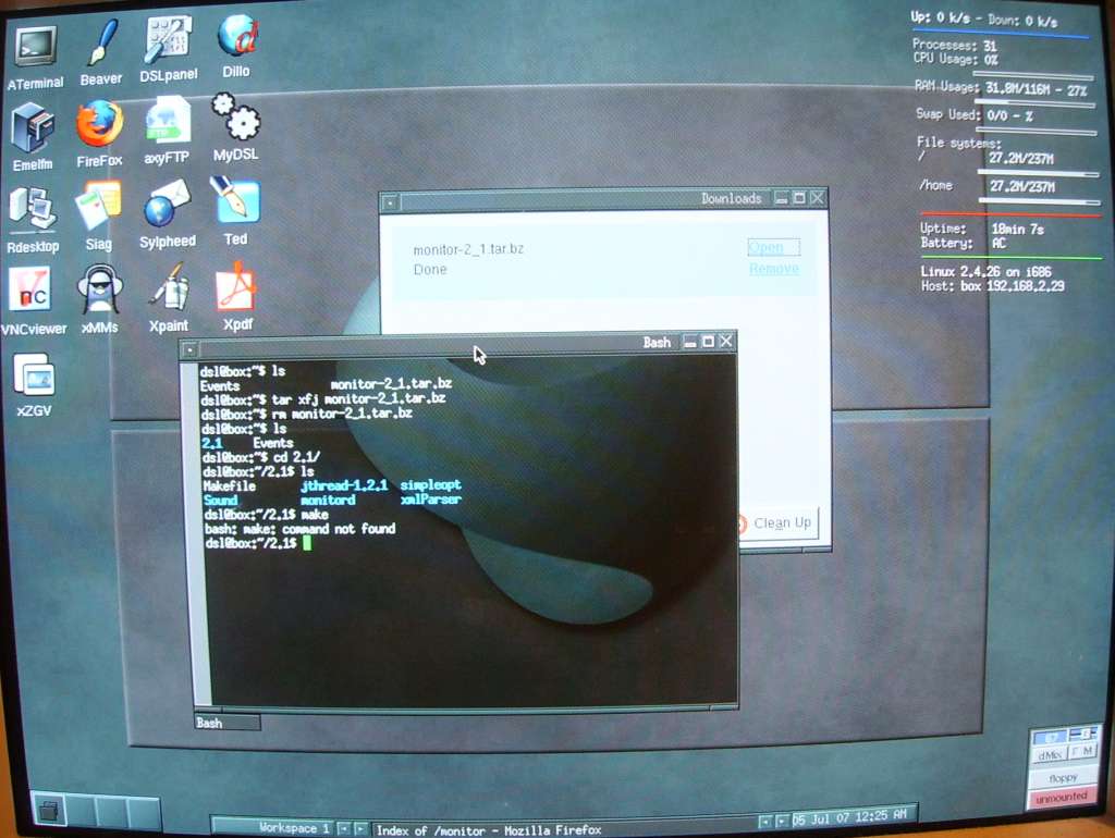

    Also, nach etwa 4-5 Stunden hab ichs schließlich geschafft, auf einer 256MB CF Karte ein DamnSmallLinux von der dort angebotenen LiveCD zu installieren und mit 128MB RAM auf dem ThinTune M zum Laufen zu bekommen. (Ok deutlich mehr Speicherverbrauch als ursprünglich angedacht, aber erstmal überhaupt zum Laufen bringen, abspecken kann ich ja später immer noch).
    Übrigens hab ich es partout nicht geschafft, das sogenannte "frugal install" hinzubekommen, wo ein 55MB großes komprimiertes Image auf die CF-Karte kommt und dann in den RAM entpackt wird und dann nur noch im RAM gearbeitet wird (schneller und speicherschonender für den Flash). Ich hab lediglich eine "normale" HD Installation hinbekommen, was allerdings von den 256MB Flashspeicher bereits über 150MB verbraucht. Aber ok ich denke mal wenn ich ein bisschen mehr in der Materie bin, werd ich es wohl mit openwrt probieren, was ja offenbar noch wesentlich kleiner ist.
    Jetzt stehe ich vor dem Problem, monitor zu kompilieren, denn natürlich ist weder make noch gcc noch sonstwas auf dem System drauf... sind irgendwo Binärversionen für i386 (oder i686) verfügbar, die ich ohne Entwicklungsumgebung installieren kann?
    Da gibt's auf der DSL-Seite ein sehr gutes Tutorial. Mann muss nur ein paar Dateien vom ISO auf die Flash-Card kopieren und das Ding bootfähig machen. Ich habe hier eine DSL auf einem 256-USB-Stick laufen.
    Was dir in wenigen Monaten die Flash-Card killen könnte. CFs haben eine begrenzte Zahl von Schreibzyklen und halten die dauernden Write-Kommandos eines regulären HD-Dateisystems nicht lange aus.
    Es ist nicht Sinn und Zweck der Übung, auf der Kompakt-Version eine Entwicklungsumgebung zu installieren -- dann ist sie alles andere als Kompakt.
    Du solltest Monitor auf einem anderen, full-featured-Linux-System übersetzen und nur das fertige Binary dann auf deine DSL-CF übertragen.
    So weit ich weiss, basiert die aktuelle DSL auf einer älteren Knoppix-Version (3.8 oder so, jedenfalls mit 2.4er Kernel). Wenn du den Monitor auf dieser Knoppix-Vollversion übersetzt und das Binary dann auf die DSL überträgst, sollte es funktionieren.
    access denied bei /dev/hdc und dann wollte der eine boot.irgendwas datei auf die CD schreiben statt auf hdc
