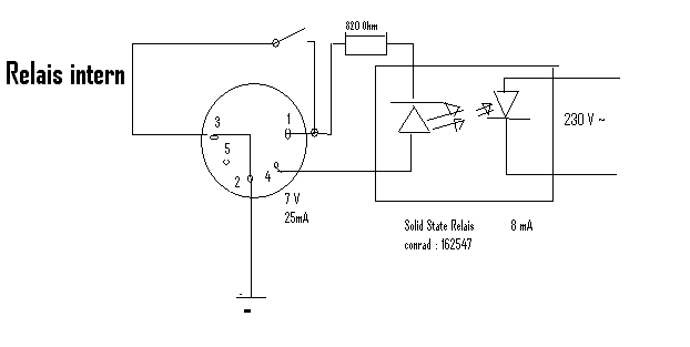

    Hallo leute ich habe mir einen schalter für an meine LGRA 429 gebaut ich traue mich aber nicht diese hinten dran zu stecken weil ich angst habe etwas kaputt zu machen könnte sich das villeicht mal jemand von euch angucken und seine meinung darüber äussern?
    gruß Fabian

    Das Bild geht bei mir nicht...
    Livegaourd DLRG Gast
    dein bild ist etwas ungenau gezeichnet aber dir fehlt nach dem Relais noch ne diode wegem Induktionsstrom der dir dann alles kaputt macht ... glaub ich ...
    24.06.2007
    477
    Wo sollte da eine Induktion entstehen???????

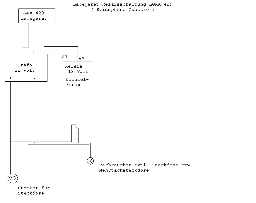

    Mach es doch so:
