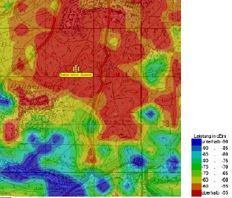

    HHI Gast
    Hi!
    Mittlerweile werden DAU-Standorte auch per Software optimiert.
    Es gibt wohl eine Software, die nennt sich KESS / Thales, mit der in unserem Bereich die besten Standorte ermittelt wurden. Die Software basiert wohl auf topographischen Karten der Bundeswehr.
    Viel mehr dazu weiß ich leider nicht, angehängte Datei ist aus einer Informationsveranstaltung zur digitalen Alarmierung entnommen.
    Viele Grüße
    HHI
Hits:	228
Größe:	36,1 KB
