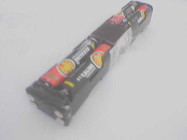

    hier mal eine alternative zum stabakku fug 10
    hallo
    beim blättern im conradkatterlog bin ich auf micro akku halter gestoßen die mich doch sofort an den stabakku des fug 10 erinnerte. hier mal das ergebnis, wie alltags tauglich das ganze ist muß ich noch erproben.
    material 2 batteriehalter und 8 mikro batterien ..... kosten keine 5 euro

    Keine schlechte Idee, wenn die Leistung und Haltbarkeit stimmt, könnte dass eine gute Alternative sein!

    wo bittschön bekommt man den akku für 15 eur ? unter 26 eur habe ich noch kein gesehn
    Christian Gast
    außerdem: Stabakku 12 Volt aber 8 mal Micro (AAA) = 9,6 Volt ...
    14.12.2001
    536
    nö nö 1,5 mal 8 es sind doch batterien !!!!
    Christian Gast
    dann taugts aber nur für den absoluten Notfall (Hochwasserkatastrophe, keine Steckdose in der Nähe). Für's Kenwood 11b gibt es auch Battery Jacket.
