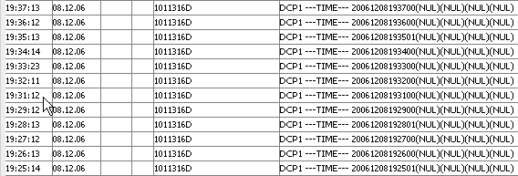

    Habe hier ein Problem. Auf einer Frequenz wird ständig ein Time-Signal gesendet. Ab und an auch ein paar Alarmierungen.
    Das Time Signal kann ich super auswerten. Aber es fehlen Alarme. Zum Beispiel: um 19:30Uhr der Probealarm meine Einheit. Den hat es definitiv gegeben.
    Was kann ich da noch machen? Soundeinstellungen ändern? Wenn ja, wie?

    ich befürchte, dass du ein Empfangsproblem hast.... oder es liegt an der
    Soundkarte. Problem kann sein, dass die Alarme länger sind als die Testalarme
    und deswegen geht evtl. der Alarm wegen Rauscheinflüssen verloren....
    Probier mal deine Empfangsantenne anderst zu positionieren.

    Mhh, es kommen aber Alarme an, die aus einer benachbarten Stadt kommen (ca. 40km Luftlinie weg). Ich weiß zwar nicht, ob alle Alarme ankommen aber es kommen welche an. Die von hier (aus der Gegend) kommen eher alle nicht an. Das ist doch komisch?! Das netz für die Alarmierung ist das gleiche. Habe jetzt ersteinmal die Antenn woanders hingestellt. Bringt aber bis jetzt noch keinen Erfolg.
    Wie schnell muss die CPU sein und wie groß sollte der RAM sein?

    hast du irgendwelche RICS unterdrückt??
    Nicht, dass sie ausgewertet werden, aber nicht angezeigt!

    Nein, nur eine und die lautet meine ich 123456. Wie gesagt einige kommen an, andere dann wieder nicht. An der Länge kann es nicht liegen. Teilweise kommen sehr lange an und teilweise kommen dann sehr kurze (Text Probealarm) nicht an.

    schau mal ob die in den letzten 4 Telegrammen im Server angezeigt werden
    oder nicht, wenn diese NICHT angezeigt werden! Dann Rückmeldung hier ins
    Forum.

    Nein, die RICs sind in dem 4-Stellen Log im Server auch nicht zu sehen. Die anderen inkl. Time Signal kommen durch.

    Es kommen welche durch. Lange und kurze Nachrichten. Teilweise kommen aber auch viele Nachrichten nicht durch. Habe z.B. von meiner Einheit noch keinen Alarm loggen können. Im Server tauchen die nicht auf. Im Client dadurch natürlich auch nicht... Für mich sieht es fast so aus, dass es eine andere Frequenz ist auf der alarmiert wird. Was aber laut einer Aussagen aus diesem Forum nicht der Fall ist.
