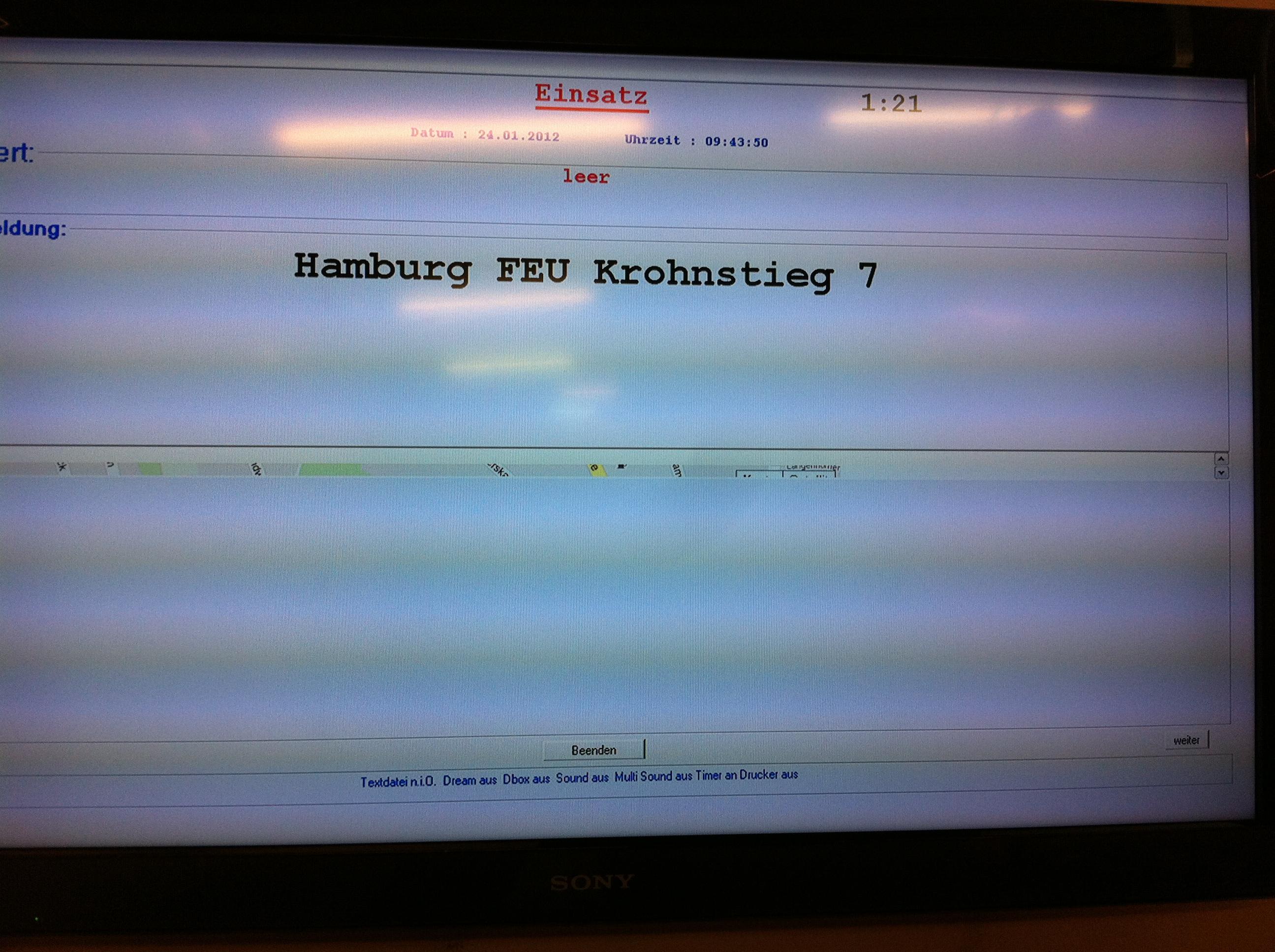

    Hilfe bei dem Poc Tool
    Wer kann mir weiter helfen ich möchte wie auf dem bild die meldung bekommen wer kann mir das umschreiben so sieht es momentahn aus ich arbeite mit fms32 Pro

  15. #1080
    14.12.2012
    1
    Kleines Problem mit Google
    Das Programm ist echt super Respekt.
    Nur habe ich ein Kleines Problem mit Google.
    Ich bekomme meine Daten nur Komplett per FMS also so:
    $SE1 $Ort $Straße $Hausnummer $Sondersignal J/N $Schleife $Einsatznummer$
    Wenn ich googlemaps ausschalte kann ich die Zuordnung sehen. Da passt es: Ort ist Ort, ….
    Wenn ich googlemaps=x (Einschalte) und googlemapshtml= ausschalte dann sehe ich nach was Googel sucht. Da findet Goggle den Punkt. Und die Suchanfrage wird richtig dargestellt: Ort, Straße, Nr.
    Wenn ich googlemapshtml=x (Einschalte) kommt:
    <status>ZERO_RESULTS</status>
    Eine Suchanfrage bei Google ($Ort $Straße $Hausnummer) bekomme ich auch die Richtige Straße.
    Woran kann das Liegen?
    Langsam keine Ahnung mehr?
