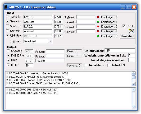

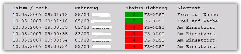

    Hab da ein Problem mit AllFms, ich bekomme immer eine min. doppelte wenn nicht sogar eine vierfache Auswertung von jeder Aktion (Zvei,Status...) bei jedem Fahrzeug obwohl ich in AllFMS den Filter auf 115 gestellt habe und die wiederholungen auf 1 gesetzt habe. In dem Fms kann ich aber den Filter nicht einstellen da manche Meldungen nur als Quittung ankommen und ich die Meldungen da von Hand setzte. Wie könnte ich also das Problem mit der doppelten Auswertung bei Allfms hinbekommen.
    Bild im Anhang.

    Was steht bei Dir hinter "Wiederh. unterdrücken in Sek:" ???
    Trag da mal bitte eine 10 ein.
    Außerdem: Welche Version von AllFMS?
    Arne

    Ich hab mal auf gut Glück den Wert von 1 auf 10 bei Wiederholungen gesetzt. Habe die Einstellungen vorher wie unten im Bild zusehen gehabt. Benutze Version 1.3.80. Ich merke gerade die Auswertungen sind trotzdem noch doppelt. Problem bleibt wie zuvor.
    MfG Dirk

    Mach mal die Haken bei den UDP In- und Outputs weg.
    Die braucht man heutzutage nicht mehr.
    Ist aber blöd, wenn AllFMS die Telegramme wieder an sich selbst schickt...

    Arne, ich hab mal die Haken rausgenommen. Jetzt funktionierts. Ich danke dir. Warst mir ne große Hilfe.
