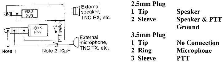

    Ich möchte ein HS 100 an ein AEG TC 10 anschliessen. Hab vor den hier schon erwähnten Mikro-Vorverstärker zu benutzen. Weiß jemand ob ich die Anschaltung des FuG Senders parallel auf den PTT Schalter hängen kann, oder müsste man den PTT Schalter überbrücken und den Sender separat Tasten ? Ich hab den Schaltplan angehängt.
    Viieelen Dank für eine eventuelle Info !!!
    Was du mit dem Satz weis ich zwar jetzt nicht ^^
    Aber wenn der PTT gegen Masse geschaltet wird, könnte es so gehen...
    Wobei ich mich gerade 2 Sachen frage:
    1. Wo bitte willst du die Versorgungsspannung für den Vorverstärker her nehmen in dem Schaltplan?
    2. Sollte man nicht PTT gegen "+" hängen, und nur beim Senden gegen Masse schalten? ;)

    zu1 Die Spannung für den Verstärker wollt ich direkt von + holen
    zu2 Den Schaltplan hab ich so bekommen, und beim Drücken der Taste geht das Mikro auch. Nur.......... Ich muß ja irgendwie die Taste vom Funkhörer nachbilden.
