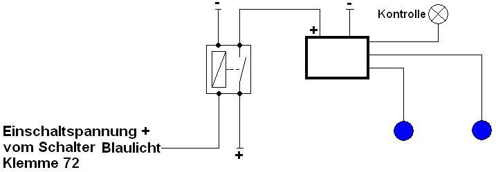

    Bei den Anlagen liegt eine Einbauanleitung mit Schaltplan bei.
    Wenn nicht dann reicht auch diese Anschlußvariante...
Hits:	450
Größe:	16,3 KB
    Bei dieser Variante bittte nicht den Schalter zwischen Klemme 72 und Relaisspule, sowie Sicherung Zwischen Batterie und Schaltkontakt Relais vergessen :)
