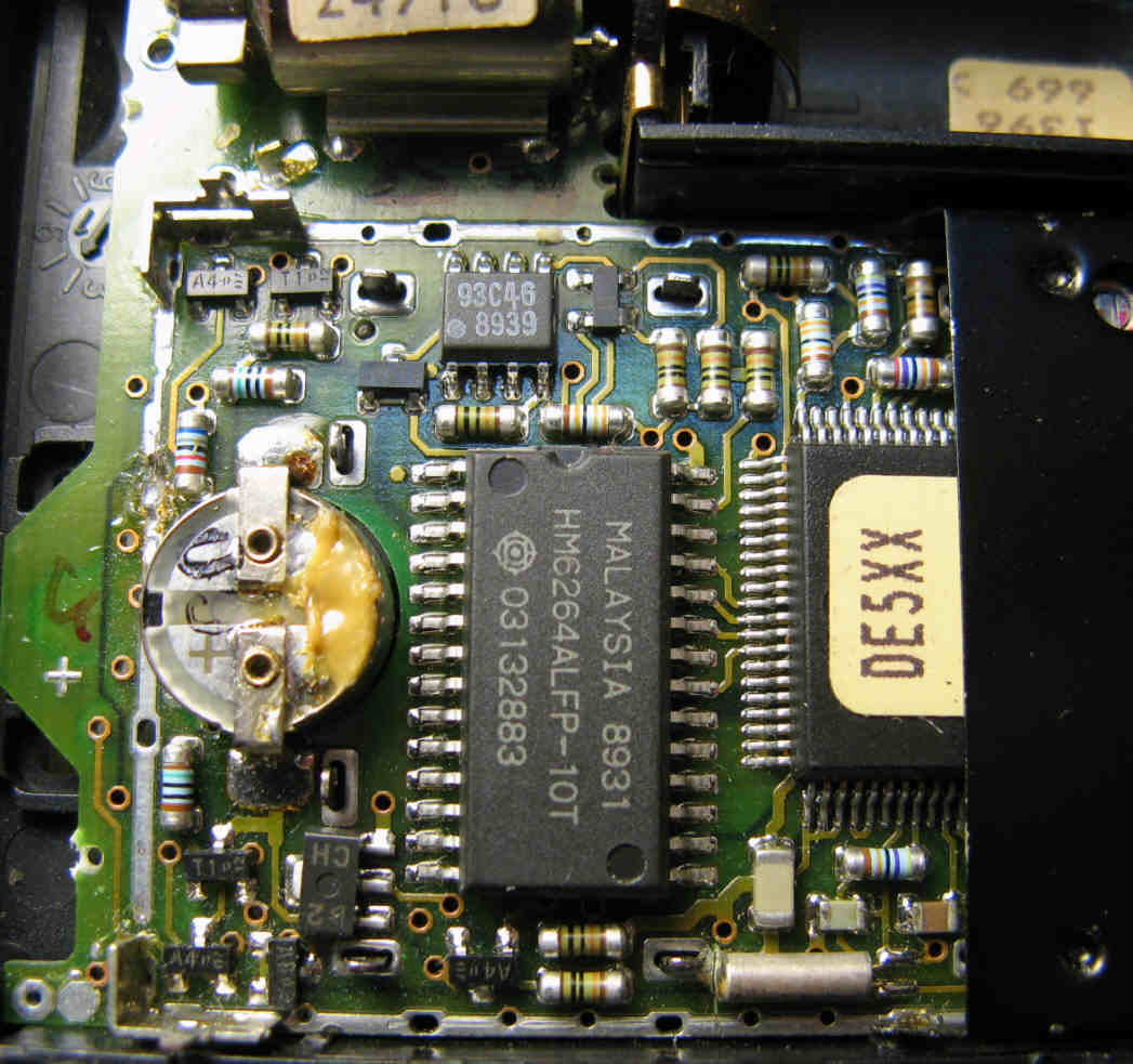

    Hallo allerseits,
    vor langer Zeit habe ich bei eBay mal einen Swissphone-DME aufgetan. Der ist zwar mit "ANT" beschriftet, ist aber letzten Endes doch nur ein umgelabelter Ur-Patron, allerdings mit einem 4-zeiligen Display.
    Der Prozessor im Innern ist mit DE5xx V2.3161 beschriftet. Leider wiedersetzt sich das Gerät jeglichen Programmierversuchen.
    Es wurde sowohl die Software zum DE505, wie auch die zum DE506 ausprobiert. Beides ohne Erfolg. Es kommt keine Verbindung zum Gerät zustande
    Hat jemand einen Tip, wie ich hier weiterkommen könnte?
    Danke

    wenn's 'nen 4zeiliges display ist, dann isses wohl der DE516. also einfach mal die software dafür probieren :)

    Es ist aber kein Patron pro!
    Das Gehäuse und das Innenleben sind identisch mit dem DE505. Oder gab es vor dem blauen, rundgelutschten Patron pro noch einer Version im eckigen Gehäuse?

    DE5...
    Ja, vorher gab es eine, schwarze, eckige Version, mit dreieckigen Tasten. (DE510). Diese gab es auch mal als BOS-Empfänger. Hauptsächlich waren es aber CR-Emfänger (Superline80 oder Index)

    Das hilft mir schon mal weiter. Wie schon geschrieben, ist es ein Gerät von ANT mit einer 70cm-Empfängerplatine.
    Evtl. ein Cityruf-Gerät.
    Hat jemand die Software für den DE510 am Laufen und kann mir die RICs ändern?

    Hallo allerseits,
    ich habe das Problem mit diesem Gerät immer noch nicht gelöst, bin aber einen entscheidenden Schritt weiter. Ich habe ihn beim Auslesen (-> Pager identifizieren) ruiniert. Ich bekam irgendeine Fehlermeldung, habe das allerdings nicht weiter beachtet. Nun zieht er beim Anlegen von Spannung zwar Strom, bleibt aber still und das Display ist leer.
    Auf der Platine sitzt ein EEPROM 93C46. Hat einer der Profis Erfahrung, ob das Einlöten eines leeren EEPROMS das Gerät wieder zum Leben erweckt?
