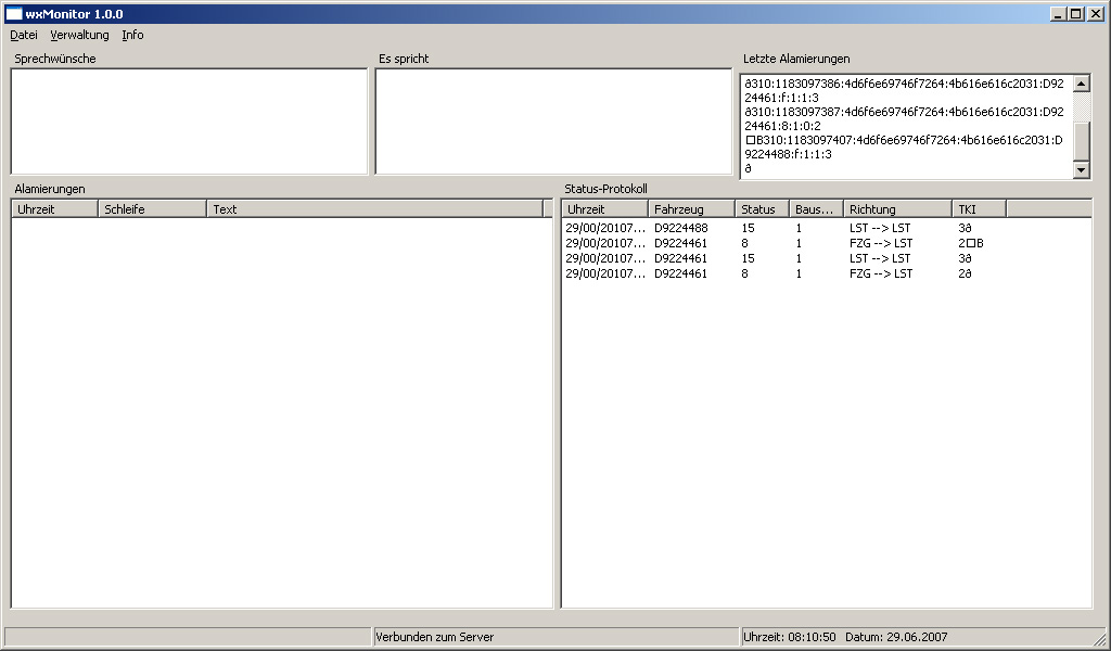

    So dann möchste ich auch etwas von der wx Front verkünden.
    Hab die Auswertung fertig und in die Tabellen wirds auch schon eingetragen, also Status sowie alamierung.
    Das erste bild ist im Anhang.
    Nen paar bug sind noch drin, so wie z.b. der Datenmüll der in den Vars steckt, oder das Datum, dass falsch ausgewertet wird.
    Wenn ihr noch Kreative Ideen habt, her damit
    @Buebchen:
    Könnte man es realisieren, dass man Umlaute durch oe ue oder ae ersetzt ?
    weil bei mir kommen nur Kästchen an :D
    Oder man müsste es passend umkodieren.
Hits:	332
Größe:	104,3 KB
    @Buebchen:
    das sieht alles schon richtig prima aus. Ich glaube, wir sollten dafür im svn auch auf jeden Fall noch Projekte anlegen, natürlich nur sofern Ihr zustimmt, eine dafür geeignete Lizenzform (GPL,BSD,...) euren Projekten zu geben.
    Tja. Umlaute könnte ich schon ersetzen. Aber warum sollte man sowas machen :-)
    Dann lieber auf einen Zeichensatz einigen. Entweder wir nehmen iso-8859 (was Windows sehr entgegenkommt) oder UTF-8 (was eher ein allgemeiner Standard ist).
    Werde auch mal schauen, was es denn da so an fertigen Tools zur Konvertierung gibt. Erste Idee wäre GNU libiconv. Werde mir das mal anschauen.

    07.09.2004
    197
    weil mein Problem ist nach convertHexToString() bekomm ich bei der Alamierung folgendes raus: udabare AusbEsudg
    ... ich glaube ich sollte mir da meine Funktion auch nochmal anschauen ...
    warum das Wort "unklare" zerschreddert wird habe ich nicht direkt verstanden ...
  14. #149
    07.09.2004
    197
    Einer seits das anderer seits Auslösung = AusbEsudg
    Also da ist das Aus (ok) dann lö versteh ich wenn dort das zeichen vorher sowie 1-2 dannach flöten gehen
    nur dann bleibt da noch nen udg :D
