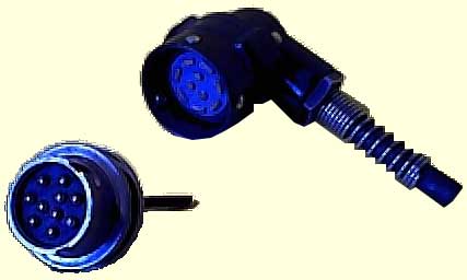

    Vielleicht so etwas:
    http://cgi.ebay.de/je-2x-10-pol-Nato...QQcmdZViewItem
    oder hier vom Händler (siehe Bild), stammt von http://www.roskam.de/online-shop/
    Heute zum ersten Mal entdeckt, den kleinen Laden, aber die Angebote gerade an den gebrauchten Sachen sind gar nicht so übel...
Hits:	170
Größe:	10,7 KB
