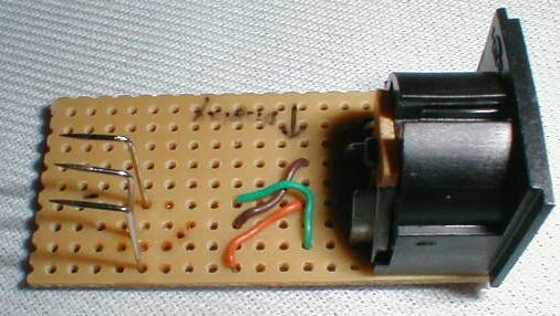

    Für den Advisor habe ich mir mal eine "Kralle" gebastelt, mit der ich das Programmiergerät konnektieren kann. Für diese Ausführung des Advisor gibt es ja leider keine Ladegeräte.
    Ich muss nochmal kurz durchmessen, welcher Advisor-Pin am MAX232 endet. Als Programmiergerät habe ich das verwendet, was auch hier im Download angeboten wird.

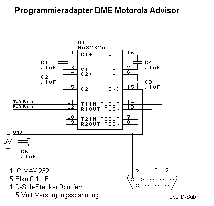

    Hier nochmal ein paar Tips:
    Überprüfe mal, ob die Verschaltung der Pins vom Programmiergerät zum Advisor richtig ist:
    Ausgehend von dem Photo advisor-3.jpg und von dem besagten Advisor-Programmer muss
    braun auf Pin 11 am Max232
    orange auf Pin 12 am Max 232
    grün auf Pin 15 am Max232
    enden.
    Zur Herstellung der Kralle habe ich drei stinknormale Stecknadeln mit Metallkopf benutzt, die ich auf einer Streifenrasterplatine verlötet habe. Es empfielt sich, die Nadeln vorher mal auf Biegsamkeit zu testen, da manche zum abbrechen neigen. Das ist dann ärgerlich, wenn sie schon eingelötet sind. Evtl. kann Hitzezufuhr (Kerze, Feuerzeug...) das Biegen etwas erleichtern. Beim Einlöten reichlich Lötzinn verwenden, damit der Kopf völlig eingeschlossen ist.
    Viel Glück, das klappt schon!

    19.12.2001
    779
    So sollte das Programmiergerät dann ungefähr ausshen. Ich habe Tantal-Kondensatoren verwendet, es klappt aber auch mit Elkos. Als IC habe ich einen HIN 232CP verwendet, mit dem Original MAX232 sollte es aber auch auf jeden Fall klappen.
